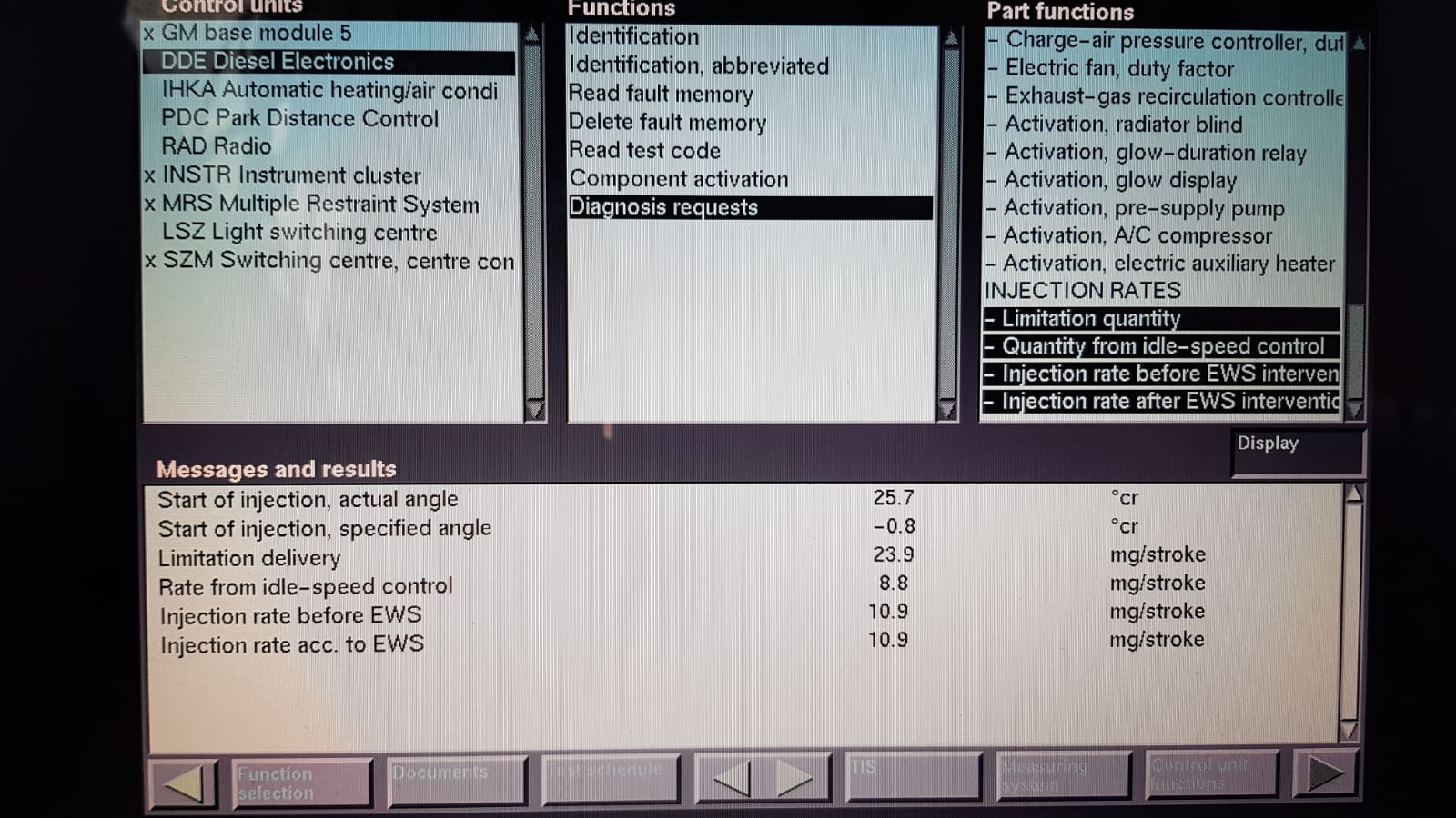

Am schimbat pompa la BMW-ul meu 320D e46 136 cp, insa pompa pe care am cumparat-o am gasit-o cu saiba ascutita pusa, deci nu a fost blocata. Masina a pornit din prima, insa nu raspunde la acceleratie foarte prompt. La 2 minute dupa pornire in DIS avansul arata ca in poza.
Am urmat instructiunile lui bmw nick insa a pornit mai greu si pe test nu s-a schimbat mare lucru. Aici motorul era destul de cald.
Ma poate ajuta cineva cu un sfat?
are 14 grade in plus avans... trebuie montata corect
e simplu scrie acolo cat este si cat tb sa fie
Se poate ca valoarea aceea sa fie influentata de blocajul pistonului de avans?
Cu pompa blocata am mai invartit arborele cotit in sensul acelor de ceasornic aproximativ 10 grade dar start of injection, actual angle a ramas peste 18 :(
Este buna directia in care am invartit?
Salut, am avut acum 2 ani aceeasi problema ca si tine. Pompa chiar daca este facuta pe stand, nu va corespunde exact valoarea unghiului si trebuie reglata si pe masina. Mare atentie ca valorile se compara daca motorul are 90 grade Celsius, alfel sunt irelevante, variind mult in functie de temperatura. Trebuie pusa pompa pe motor, blocat axul pompei, depresat pinionul, din ce stiu eu pinionul nu are pana (la mine nu avea), si rotit axul cotit corespunzator in functie de valoarea indicata (vezi ca pompa are 2 rotatii la o rotatie a motorului, sper sa nu gresesc). Iti trebuie multa rabdare si un mecanic consecvent, altfel iti vine sa ii dai foc!

pompa se verifica pe stand bosch se blocheaza pui pe semne distributia si scoti saiba de blocare
asa o sa invarti mult si bine de ea, ai dat 10 grd dar probabil ca uzura la lant are mai mult

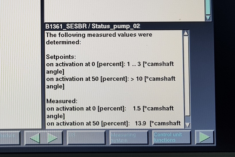

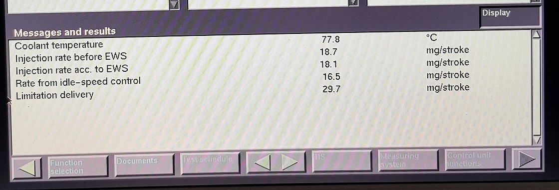

Am schimbat din nou pompa cu una care merge mai bine, dar masina porneste putin mai greu si consuma cam mult (pe o distanta de 30 km mers constant cu 90 km/ora 8.5 l/100)
Cred ca este pusa bine la punct:
Insa sunt foarte mari valorile de la injection rate:
Se pot regla din soft sau altfel?

Salut,
Foarte mare consumul la 90km/h, eu am seria 5 si la viteza aceea constant, ia jumatate din cat ai scris tu. Se poate regla cate ceva din soft, dar trebuie sa stii ce faci. Banuiesc ca e o problema totusi la pompa, garniturile au fost schimbate in corpul ei, este curatata?

Lasati consumul, ca nu are nicio relevanta. Important e sa fie reglat bine avansul si tot.
Din cate imi dau seama, colegul pe cei 30 km s-a uitat la consumul afisat in bord. Dar ce e afisat in bord, e decalibrat in momentul schimbarii pompei. (consumul din bord de asemenea are o corectie ce poate fi aplicata). Important e sa stii ca pompa a fost schimbata ok, sa traga bine, sa porneasca bine la rece si la cald, si dupa 4 zile de stat etc...
