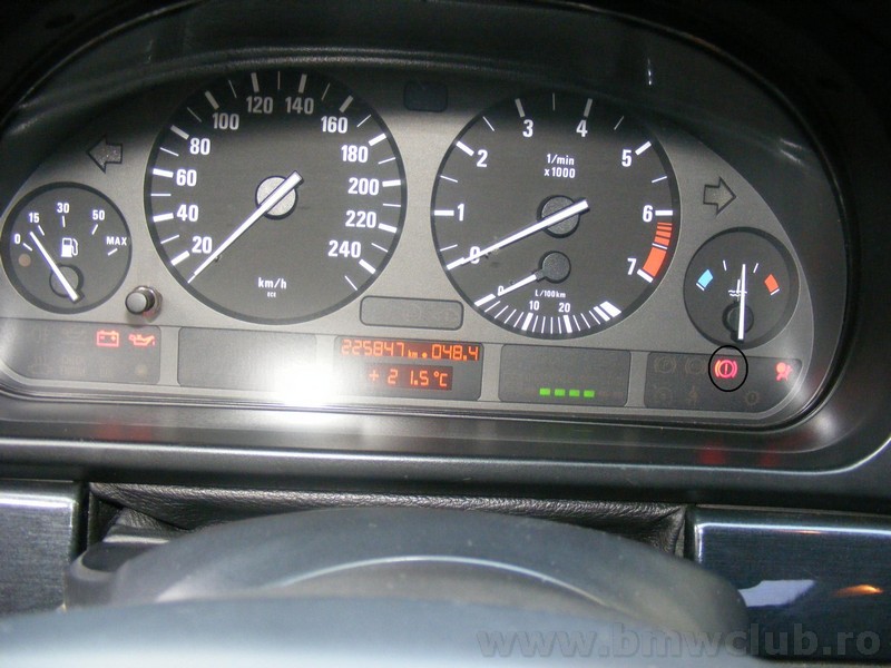

Salut , am o problema cu martorul din imagine , sta aprins chiar daca am schimbat placute si senzori , lichiful de frana este pe maxim , chiar am fost la un electrician de a verificat-o a zis ca instalatia este OK , este cam praf electricianul ala dar in fine , astept pareri cu ce sa mai verific sau ce sa mai fac , nush daca are legatura cu martorul de airbag pentru ca si ala imi sta aprin deoarece a fost schimbat volanul . multumesc
lichidul este pe maxim , inca a dat si pe afara , la frana de mana cand e trasa imi sta alt bec rosu cu (P) pai al meu este din 96 si nu are altul galben , am vazut la un prieten ca este unul galben dar a lui este din 2001 .. Edited by BESTL33
si eu am aprins acel martor..din cate stiu eu indica ca frana de mana e trasa.cand o las jos sa plec piuie cateva secunde pana se opreste dar martorul ramane aprins.oare ce poate sa fie defect? <_<
martorul pt frana de mana are un (P) in mijloc...pe cand, asta despre care vorbim, are (!) semnul exclamarii care inseamna atentie alte probleme...
eu nu am apucat sa schimb senzorul de la placutele de pe fata, dar acele doua fire de la el le-am legat intre ele...eu zic k ar fii trebuit sa se stinga. Cand am desfacut capacul de la rezervorul de lichid de frana si a cazut plutitorul pt nivel, in bord mi s-a aprins sageata aceea rotunda de la DSC...
am fost la electricianul ala si a tot incercat tot felu de samecherii , a pis fire in loc de senzori etc si tot nu sa stins , pana la urma a zis ca s-ar putea sa fie de la blocul de lumini sau o eroare de bord test i-a facut si nu apare nimica defect
si eu am aprins acel martor..din cate stiu eu indica ca frana de mana e trasa.cand o las jos sa plec piuie cateva secunde pana se opreste dar martorul ramane aprins.oare ce poate sa fie defect? :)
pai da,mie imi apare(!) dar eu stiam ca e de la frana de mana.. <_< ce probleme ar putea sa existe oare de sta aprins?
P.S BMW 525D DIN 2002
(!) pe unele masini este intr-adevar de la frana de mana.
In cazul de fata presupun ca este "Bremshydraulic" sau Dynamic Brake Control warning. Din pacate manualul pe care-l am este in germana si nu ma prea descurc. Din ce inteleg, are legatura cu schimbarea lichidului de frana sau sunt alte erori la sistemul hidraulic de franare.
Eu te sfatuiesc sa resetezi aceste "warning-uri" cu un tester - oricum trebuie sa rezolvi problema asta pentru martorul airbag si daca iar se aprinde atunci sa verifici mai departe. Se poate sa fi pus cheia in contact cand s-a schimbat lichidul (si martorul airbag tot din aceasta cauza s-a aprins - cheie in contact cand era decuplat airbag-ul din volan) sau chiar sa fie o avertizare ca trebuie schimbat lichidul de frana care se face la fiecare doi ani.

asta am citit si eu cu schimbarea lichidului de frana , dar mi-au zis astia in service ca nu e neapart , doar ca este o recomandare sa se schimbe la 2 ani. cineva mi-a zis ca poate e o eroare de la blocul de lumini

daca senzorul de placuta de frana a ajuns sa se activeze/uzeze pe langa faptul ca trebuie schimbat trebuie facuta si procedura de resetare a martorului

acu trebuie sa ajungi la un tester
o diagnoza facuta cu un tester mai profesional iti spune de ce e martorul de frana aprins

sa spun mai concret . eu asa am luat masina cu cele doua becuri aprinse , cel de frana si cel de airbag , si acuma am vrut sa le fac sa se stinga , de aceea am mers sa schimb placutele si senzori , am schimbat placutele si senzori (noi) si becul nu sa stins, lichidul de frana este pe maxim , iar problema cu airbagul este deoarece volanul a fost schimbat si mufa de la volan cu cea a instalatiei de pe masina nu se potrivesc si atunci computerul depisteaza ca airbag nefunctional .
