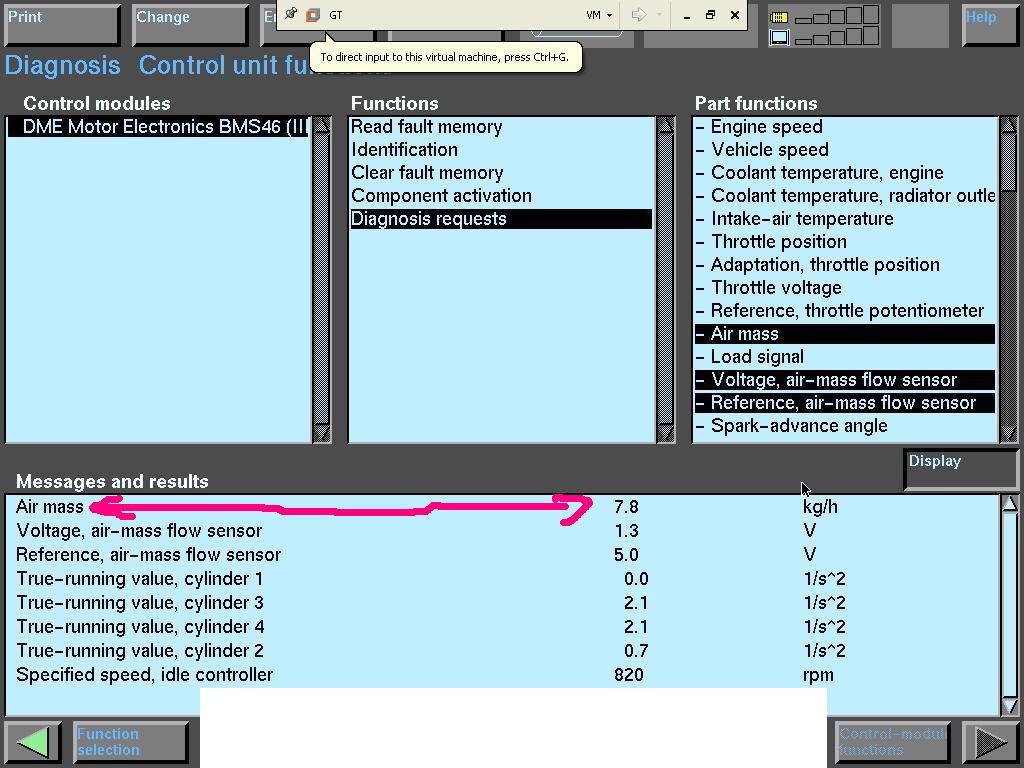

Chiar daca pe tester nu apare cod de defect referitor la debitmetru, se pot urmari, la diverse turatii, valorile pe care acesta le raporteaza. In functie de aceste valori iti poti da seama daca debitmetrul functioneaza corect sau nu.
Am atasat o poza de la o scanare a unui motor exact ca al tau, la ralanti.
