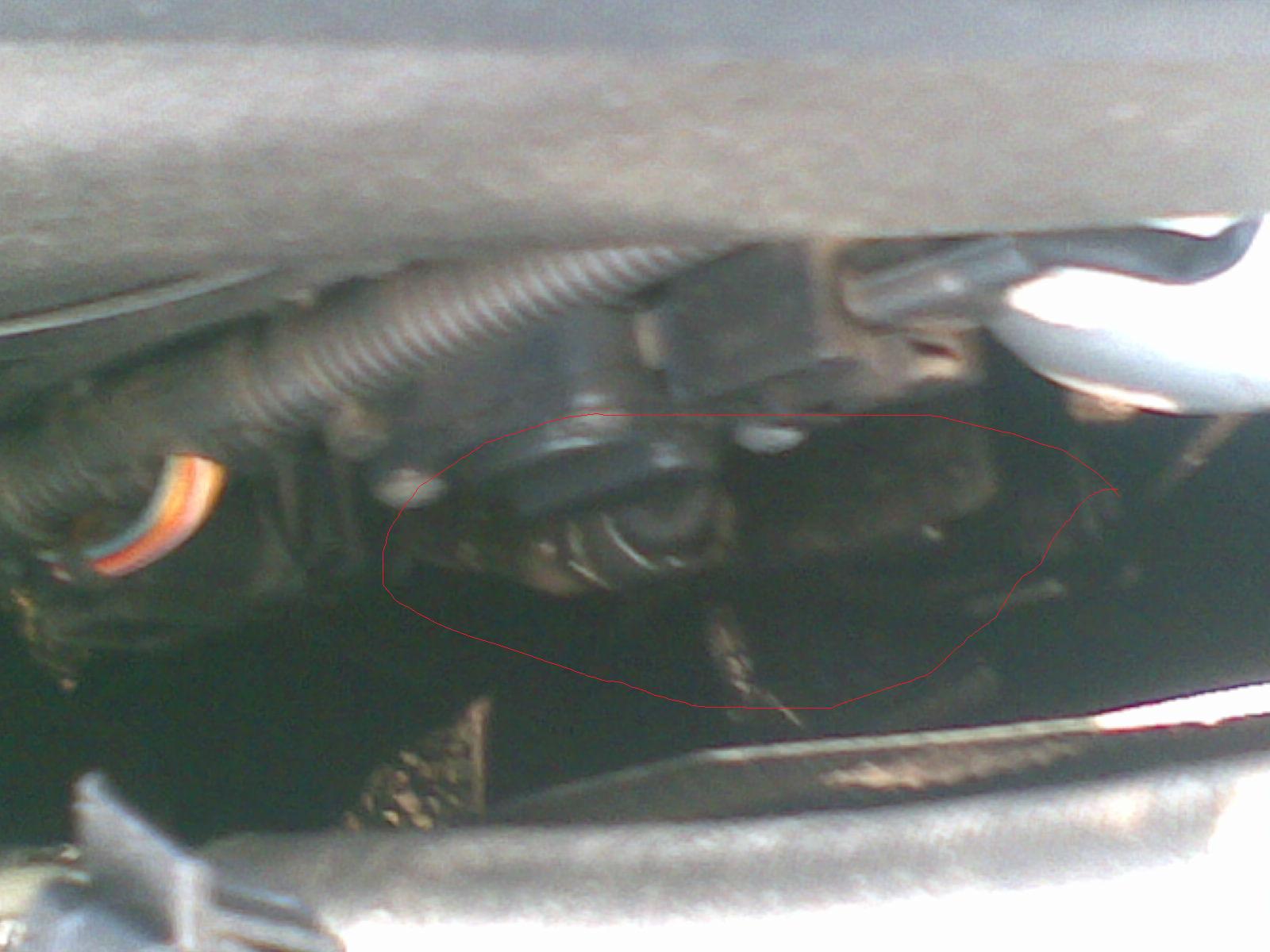

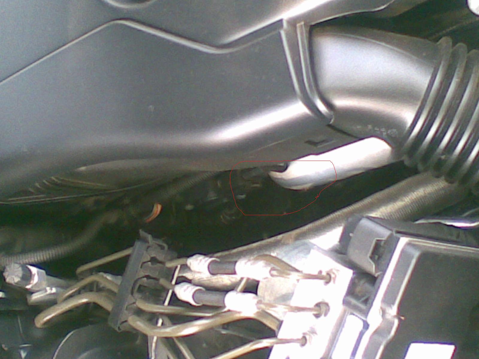

Atasez doua poze in care am incercuit cu rosu unde este uleiul.
Miroase cam de 2-3 zile, cel putin de acuma il simt eu. Se simte ziua in amiaza mare, fiind cald afara, motorul incins, vine miros de ulei ca ars.
Nu stiu daca e normal sa fie acolo. Masina merge impecabil.
in poze sper sa va dati seama de la ce o fi.
p.s: scuzati calitatea pozele, sunt facute cu tel.
nu este nu stiu cat ulei, sub masina nu sunt pete, e doar asa umed cu ulei, sper sa ma exprim cat de cat pe intelesul tuturor
Pai sa inteleg ca "asa face toate" sau? Pana la urma e normal, trebuie sa merg la service? Pe partea opusa m-am uitat azi de dimineata, dar nu am observat, mai trag si maine cu ochiu sa vad, desi nu cred ca este. Doar pe stanga, cum ma uitla motor, miroase <_<

vezi furtunele de vacum de la turbo, si eu am ajuns astazi la service ca incepuse turbina sa fluiere prea tare si am gasit un furtun iesit.... deci verifica vacumurile sa nu fie vreo unu crapat/spart sau iesit.
da..garnitura de la capatul acelei tevi de aluminiu, care intra prin turbina sau ceva de genu. era rupta la un colt si pe acolo scapa. operatiunea a costat 60 de ron si a durat vreo 50 de minute aproape, pana a dat`o jos, cautat alta buna etc. .
si eu ma gandesc ca e vreun furtun ceva, pt ca masina trage, doar fasaie asa putin, eu credeam ca e de la pierderea aceea de ulei, dar se pare ca nu`i. verific vineri ca mai am un drum acolo.
