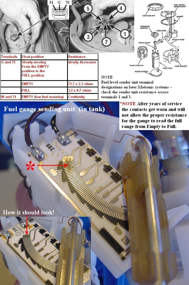

1. Acul de la combustibil nu-mi indica corect decat daca este trecut de jumatate daca a scazut imi arata cand 15l, cand 0, cand 20 dupa mai multe opriri si porniri.

1. Una din sondele de nivel ale rezervorului ( sint 2 sub bancheta spate )

la rezervor ai probleme cu o sonda,sant 2,cate unu pe fiecare rezervor

La e39 din cate stiu sunt doi senzori in rezervor, probabil ca ala care masoara cand e nivelul mai scazut s-a dus.

la combustibil cum iti indica ? eu cand am cumparat masina m am speriat deoparece cel de la care am cumparata era foarte de treaba si venind seara cu ea sprea casa masina sa oprit la 50 m de un peco , dar nu stiam k nu are motorina pentru k imi arta la range vreo 300 km si motorina pe la 15 la bord , lam sunat pe baiatul de la care am luat masina , acela si a sunat mecanicul si ... pana la urma dupa povesti la telefon in care ma asigura k masina nu are probleme , am zis totusi sa ii mai bag motorina de 50 lei pentru k mi sa parut k totusi a consumat prea putin tot drumul . am alimentat si am dat de cateva ori la automat si a pornit . a 2 zi mi am luat intrun butoi motorina si cand am ajuns iar la 15 ... sa oprit , am pus motorina din butoi si a pornit ... apoi intro duminica cand ma plictiseam am luat bancheta din spate si am indoit sarma de la plutitor ....sincer mam chinuit de cateva ori k sa arate bine , dar a iesit perfect . acuma scade acul pana la 0 , se aprinde si becul si la range am ajuns doar pe la 50 km , mai jos nu am mers fara sa alimentez , totusi cred k este perfect , daca ar fi sa incerc cred k pe la 0 se si opreste .
deci vezi cu testele din bord cata motorina ai , sa sti de unde e exact problema , poate fi la fel acul de temperatura sa nu fie bine calibrat , sau sa fie de la plutitor . la mine a fost schimbat inainte si de acolo din service nu a fost reglat bine . deci daca e plutitorul nu e nevoie sa il schimbi , incearca primadata sa il repari , vezi k are 2 plutitoare . eu am umblat la amandoua pana a iesit bine .

la sonda litrometrica am gasit problema (vezi poza) si am sa o schimb. dar ceea ce ma nedumereste este faptul ca acul de la consumul instantaneu (cel de sub turometru) nu se ridica deloc in treapta a 5-a. 1, 2, 3, 4 functioneaza perfect, dar in 5 nu se misca deloc, asa mic sa fie consumul in ultima treapta? glumeam, deci indiferent de cum merg, acul nu se deplaseaza deloc. :)
