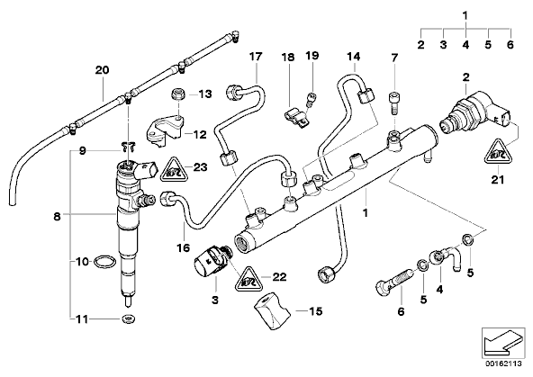

2. Carsoftul nu este cel mai cuprinzator tester, dar daca zici ca ai "48 fuel injection regulation" poate fi senzorul de presiune de injectie (picture 1 - 03), sau regulatorul de injectie (picture 1 - 02) . Senzorul se afla in capul rampei de injectie. Sau MAP senzorul, cel din spatele galeriei de admisie (picture 2 - 16). Poate fi, Doamne fereste, chiar si pompa de inalte... Dar slabe sanse.
* Doar daca masina este 320d common-rail.
Daca nu e common-rail, atunci poate fi ori pompa, ori un injector, ori mai multe...
