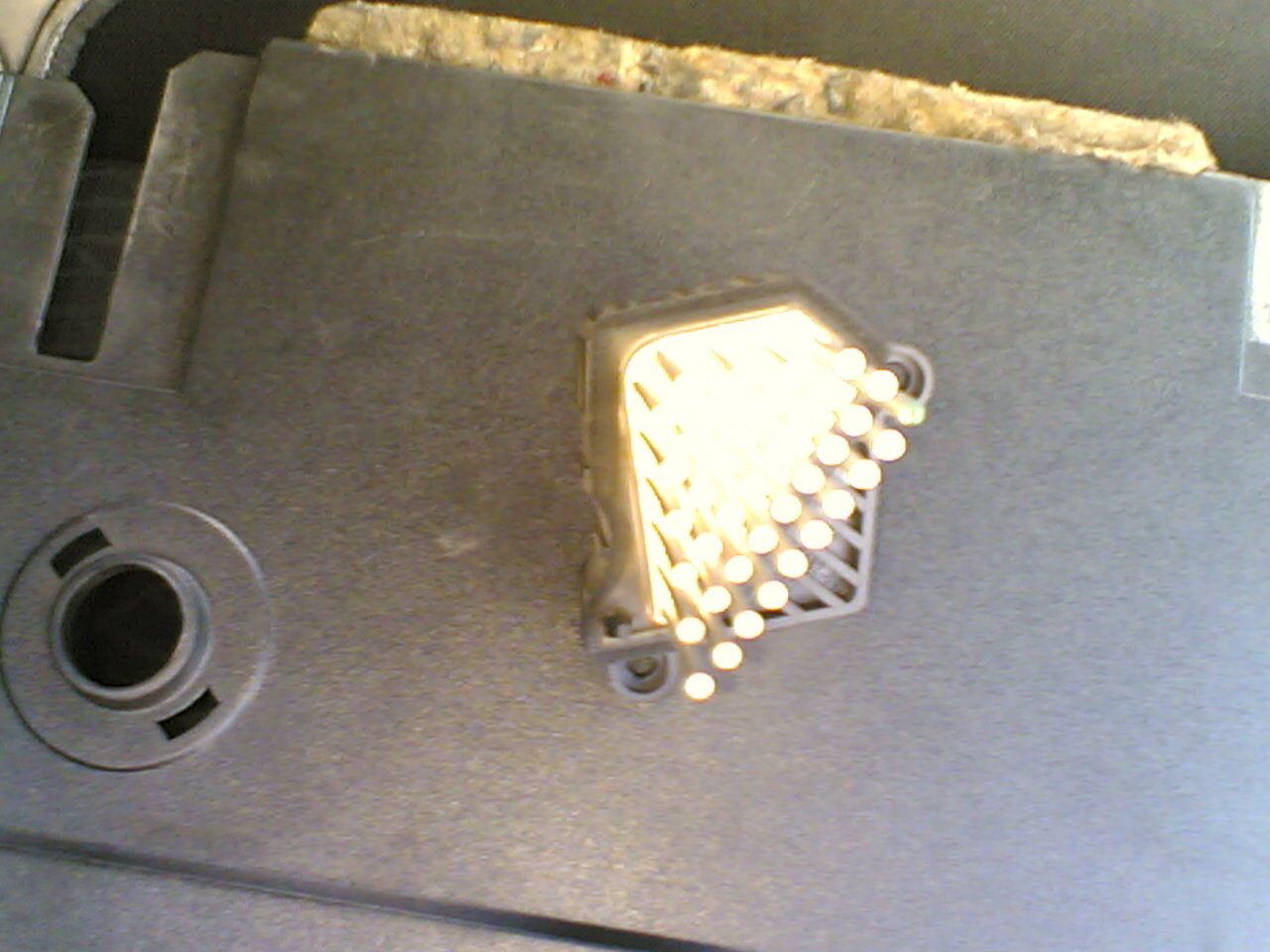

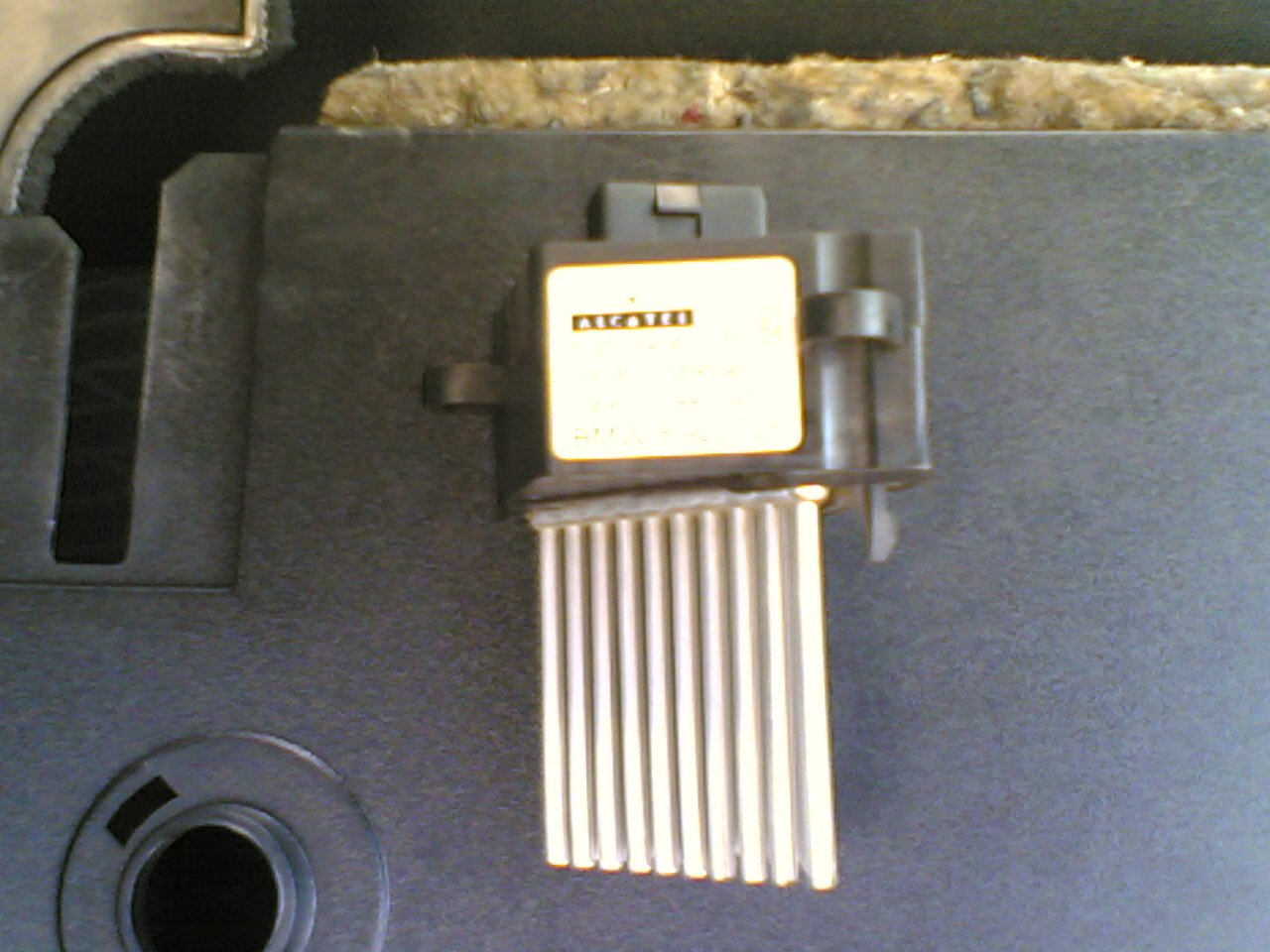

la mine e a 2 baterie in 2 luni care o termina` m-am uitat pe alte topicuri si am vazut ca mai au si altzii probleme similare si se vorbea ceva despre o anume"piesa cu tepi" <_< de la aerul conditionat si care porneste dupa ce inchizi masina.... am mers cu masina cu ac pornit dupa care am stat in jur de 20 de minute inchis in masina:)))) ..singurul lucru care se auzea era acel ventilator mik care se gaseste pe panou control de la climatronic in rest nu se mai aude nimik ... daca mai stie cineva sau mai are o idee de unde ar putea fi .ROG HELP
scoate mufa de la piesa cu tepi
ca nu porneste ventilatorul nu inseamna ca nu are probleme, asa te poti asigua ca nu e ea de vina
la oprire peste noapte scoti mufa si dimineata vezi daca iti mai face "surprize"

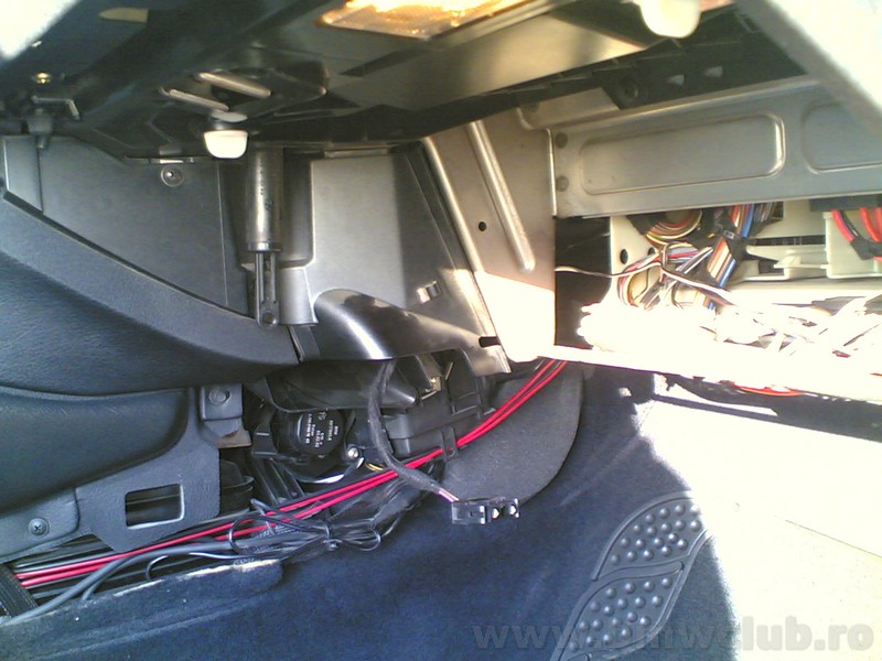

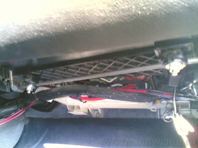

modul de scoatere la mine 520d este cel din poze .Adica demonyezi torpedoul (vezi ca dedesupt de el are un plastic de care trebuie sa tragi catre tine ca sa ajungi la cele doua piulite ce tin fixate balamalele torpedoului ) scoti laterala aceea de mocheta care e prinsa cu un holzsurub si impingi de ea catre spatele masini pe urma cauti o mufa in care intra niste fire mai groase de culoare rosu, maro iar ca sa scoti piesa in partea de jos aei are o clema pe care trebuie sa apesi in jos cam asta ar fi pun si pozele <_< sunt curios sa vad daca am scapat de belea :)
Edited by sobyy
am scos piesa cu tepi si azi dimineata imi arata 11,7 volti in bord la testul 9 asadar nu stiu ce mi-ar putea descarca bateria , mai am sa incerc faza cu alarma adica sa o dau jos ca altceva chiar nu mai stiu. Daca stie cineva cum sa masor consumul de curent dupa ce am oprit motorul si cum se procedeaza ( adica trebuie sa astept sa intre in stand by masina sau care e procedeul dar toti pasi exacti si cum se seteaza aparatul de masura )

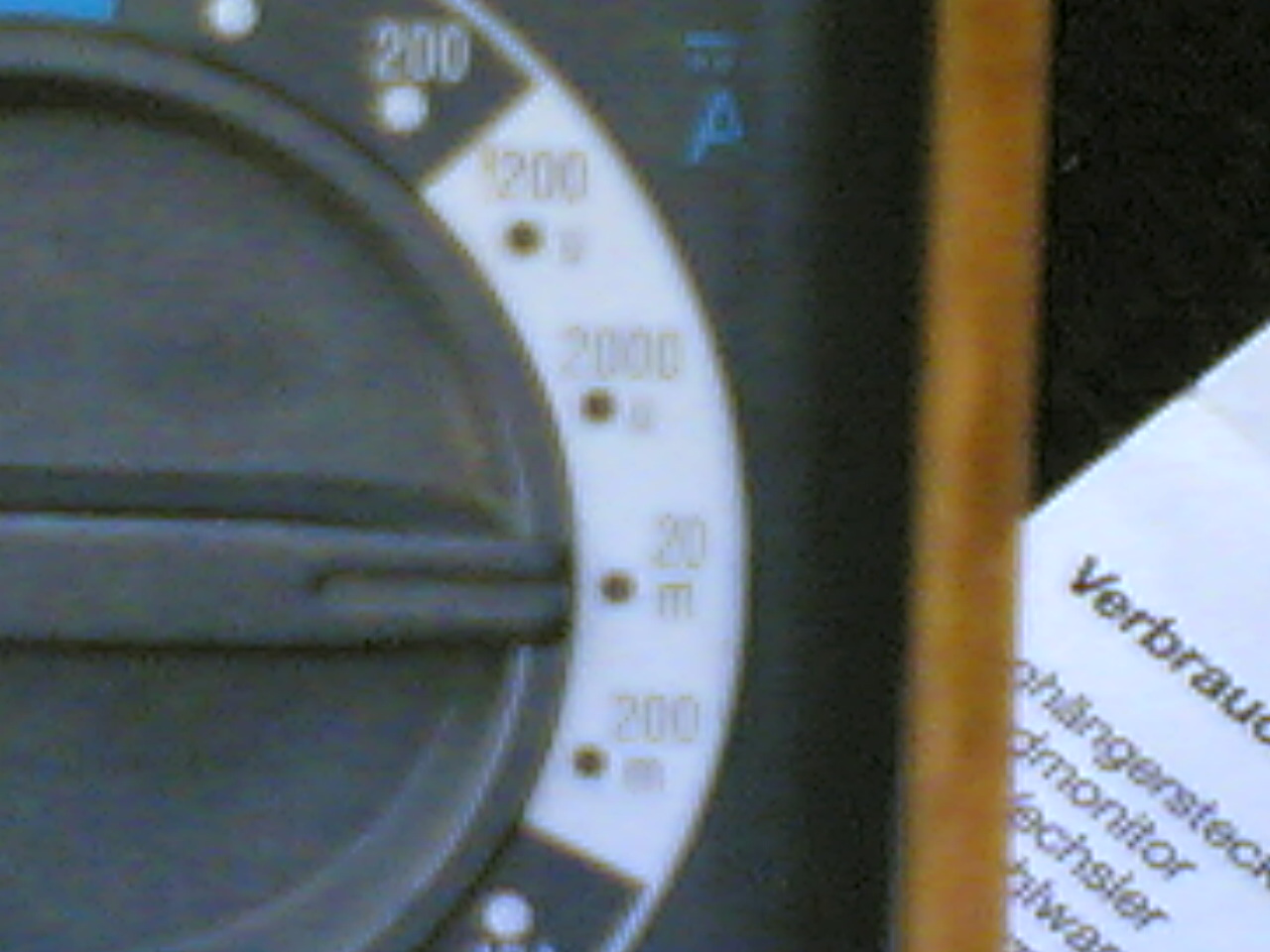

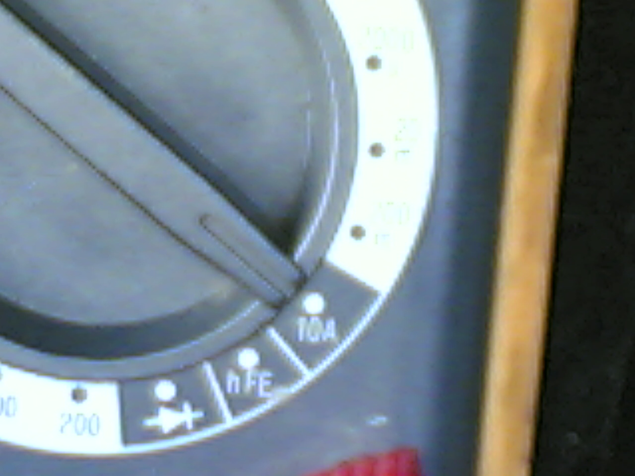

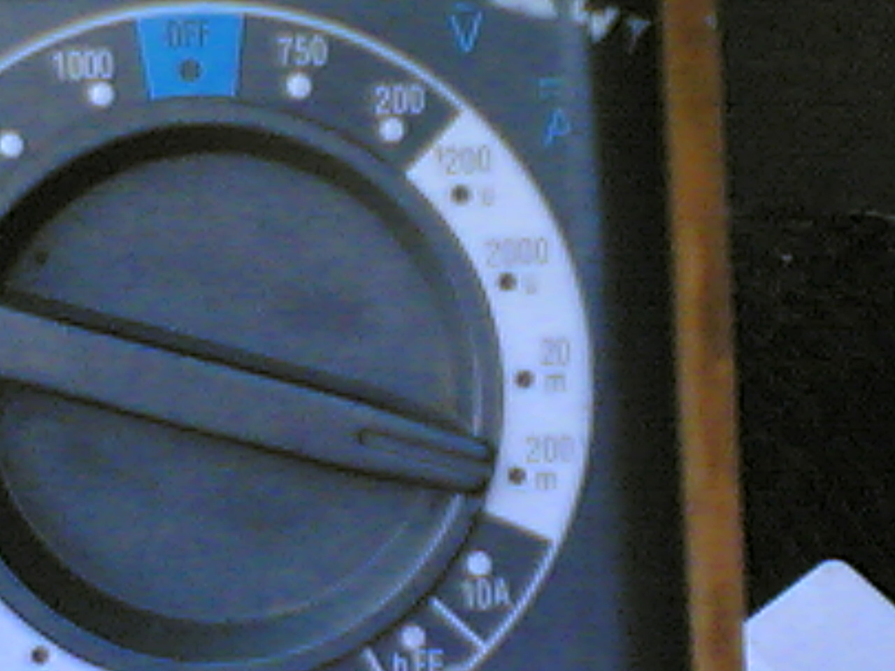

daca sti tu cum se masoara de ce nu imi spui si mie cum sa procedez ca am incercat toate modalitatile dar tot nu i-am dat de cap . Asa ca spune-mi cum se regleaza aparatul mai intai apoi cum sa-l pun la baterie ( cand trece masina la sleep si daca trebuie sa dau vreo borna jos ) am sa iti pun niste poze cum am setat eu aparatul de masura am incercat toate variantele si tot nu ii dau de cap <_<
Cu pareri nu rezolvi problema.Pune mana si masoara curentul consumat dupa ce masina a trecut la "sleep". :unsure:
daca sti tu cum se masoara de ce nu imi spui si mie cum sa procedez ca am incercat toate modalitatile dar tot nu i-am dat de cap . Asa ca spune-mi cum se regleaza aparatul mai intai apoi cum sa-l pun la baterie ( cand trece masina la sleep si daca trebuie sa dau vreo borna jos ) am sa iti pun niste poze cum am setat eu aparatul de masura am incercat toate variantele si tot nu ii dau de cap :)
QUOTE (Bavaria @ 10/May/2009, 15:16) *
Cu pareri nu rezolvi problema.Pune mana si masoara curentul consumat dupa ce masina a trecut la "sleep". rolleyes.gif
daca sti tu cum se masoara de ce nu imi spui si mie cum sa procedez ca am incercat toate modalitatile dar tot nu i-am dat de cap . Asa ca spune-mi cum se regleaza aparatul mai intai apoi cum sa-l pun la baterie ( cand trece masina la sleep si daca trebuie sa dau vreo borna jos ) am sa iti pun niste poze cum am setat eu aparatul de masura am incercat toate variantele si tot nu ii dau de cap bashwall.gif
Il pui pe 10A.Deconectezi borna de la baterie si intercalezi firele intre borna si baterie.
care borna (+ -) si + si - de la aparat unde le pun Trebuie sa fie opriti toti consumatori ? inclusiv becul din torpedou ? dupa cat timp intra in sleep mod masina? cand il pun pe 10A ce valori ar trebui sa imi arate normal ? daca ma ajuti si cu intrebarile acestea esti mare man <_<
