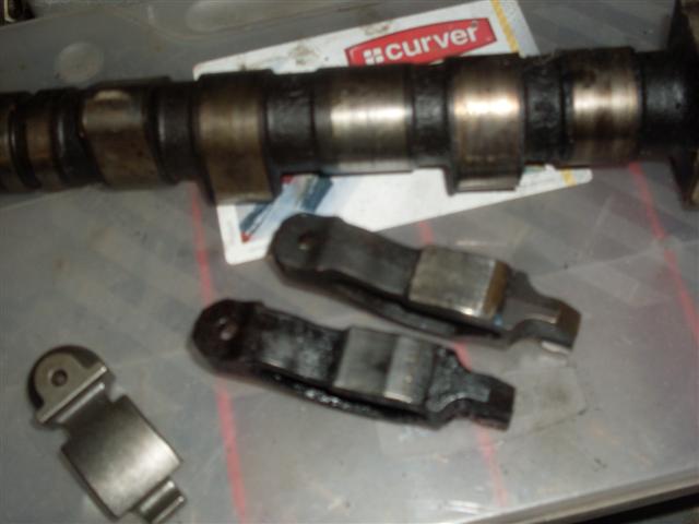

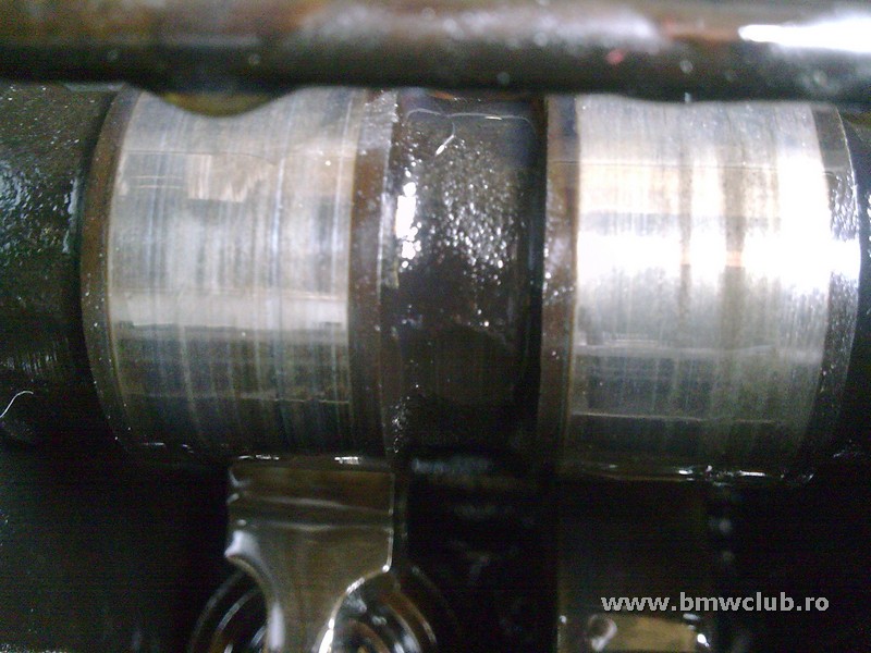

Nu stiu daca se vede clar in poza uzura la ax pe cama ,dar la culbutor se vede clar uzura.
Da, la axa nu prea se vede.
Abia astept sa desfac si eu, sa vad ce gasesc pe acolo...

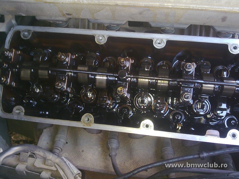

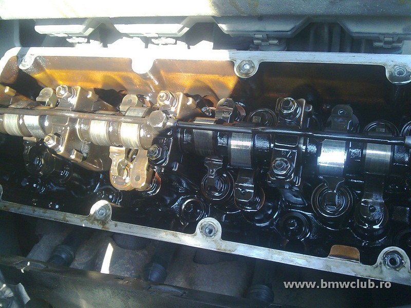

Salutare tuturor
Am un 316i din '91, dupa ce am schimbat uleiul (am avut 10w40 si am pus mobil1 5w40 full synthetic + duralube) tacanitul tachetilor s-a accentual simtitor (inainte imi facea numai cand era rece si la pornire, acum face aproape tot timpul desi sunt zile cand nu face deloc)
Mentionez ca am un stil "batraneste" de condus (extrem de rar ajung la 4000 de ture)

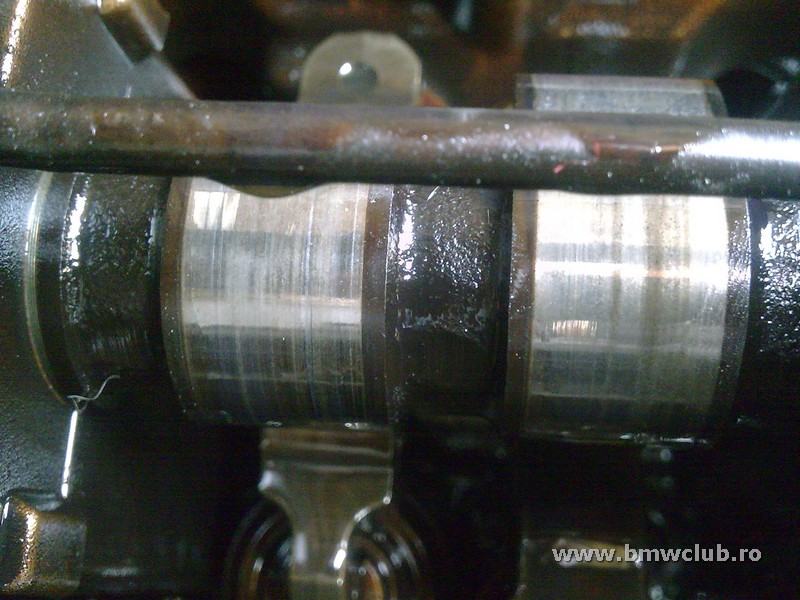

Mai jos se poate vedea si o poza cu axul cu came, la care posibil nu-mi dau eu seama dar uzura nu mi se pare a fi extrem de vizibila
Va multumesc anticipat
Atept comentarii!
cam subtirel uleiul 5w40 pt o masina care banuiesc ca are ceva uzura din 91 pana acum.
pune ceva mai gros, castrol 10w60, mobil 5w50 sau 15w50, toate 3 full sintetice
tacanitul s-a accentuat ca ai pus un ulei mai subtire, iar cel vechi poate era si el aditivat

Uzura apare la rece sau iarna cind axul cu came merge pe uscat pana ajunge uleiul in rampa,aceleratile bruste la rece dauneaza grav suprafetei camelor. Toate motoarele care au culbutorul mai ingust decat cama axului sunt predispuse la uzura axului cu came, ex. Opel motoarele OHC,Daewo, BMW. :)
