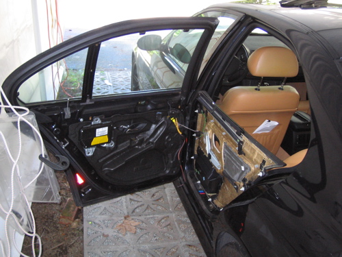

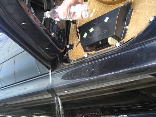

Trebuie demontat panoul de la usa.

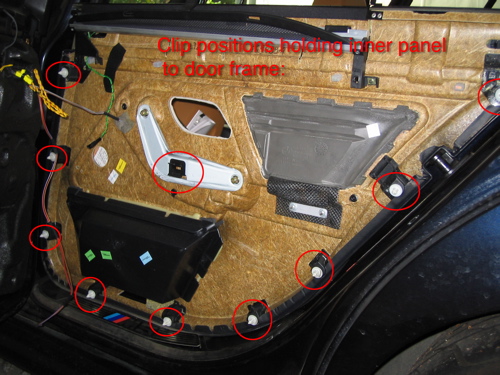

Clipsurile de la panou nu trebuie sa lipseasca nicaieri si este foarte important ca fiecare sa aiba garnitura de etansare.

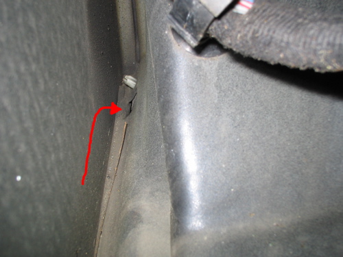

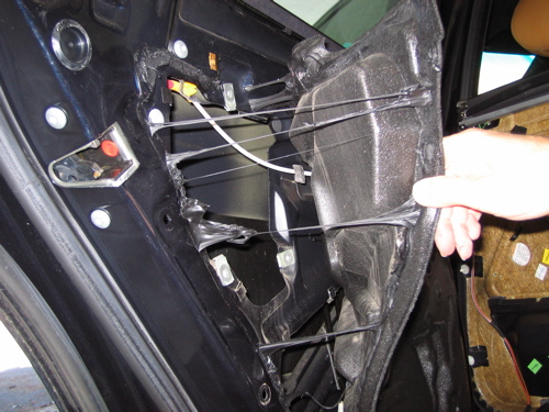

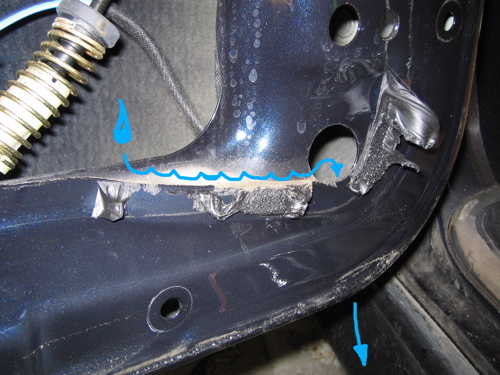

Bariera de vapori din poza 3 si 6 trebuie sa fie bine lipita peste tot, sa nu fie rupta.
Scurgerea se vede destul de clar.
Succes. <_<

Bavaria: clipsurile alea de platic NU au garnitura de etansare, sunt pur si simplu din plastic, nimic mai mult (am desfacut toate fetele de usi la masina, si nu odata).

Eu asta am patit si a fost de la folia lipita cu mastic nu e nevoie de multa apa iar apa care se prelinge pe linga geam intra acolo iar chederele din pacate sunt dintr-un material gen burete si apa trece prin ele asa ajunge in masina!
