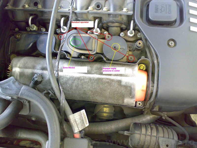

Si pe unde se afla acest filtru epurator?
filtrul epurator poate fi o cauza...dar cand e infundat (am fost de doua ori in situatia asta..) creste presiunea in baia de ulei si lagarele de la turbina...si uleiul ajunge sa fie ars... in general fumul generat de ...situatia asta e alb albastrui...
intru-totul adevarat, am patit eu chestia asta anul trecut si dupa ce am schimbat filtrul a fost totul ok
