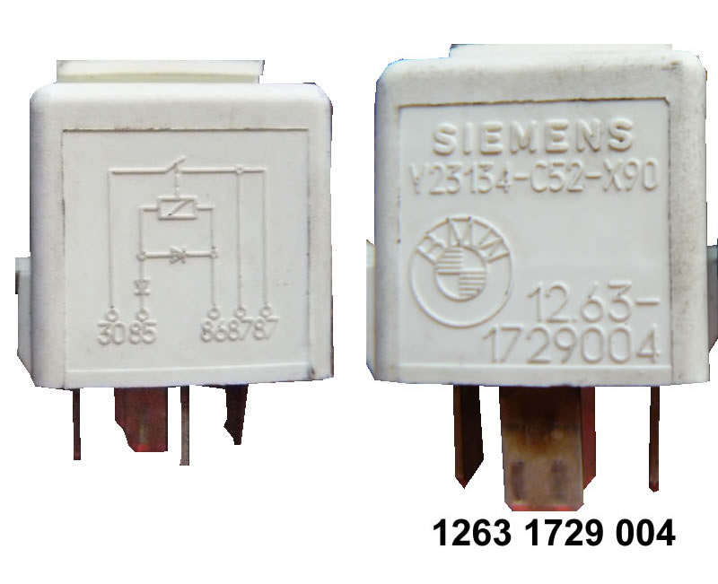

problema era un releu de langa computerul motorul unul alb cu 5 pini (vezi atasament)
Stii cumva sa imi spui exact cum ii spune releului astuia te rog? Am cred ca aceeasi problema. Multumesc
nu stiu cum se cheama, dar se afla in parta dreapta a motorului langa computerul motorului si abs-ului
asta era defectul:
