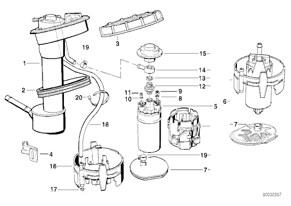

duminica, fiind vreme frumoasa, m-am hotarat sa inlocuiesc sonda litrometrica, ca ma cam enerva. Nu mai indica corect, de regula cam cu 10l mai putin, se modifica la cea mai mica panta, de ajungea sa se aprinda becul galben desi mai aveam 25L..
piesa 1 din poza.
Pare ok acum, dupa ce am schimbat-o indica fix 20l, si am mers am facut un plin si au intrat 59 L :)
Am luat una Sh, tipul garanta pentru ea.si am hotarat sa ma risc, a fost 44 de euro cu tot cu posta. Sa vedem cat tine.
Una noua cea mai ieftina era culmea, una OEM .. cam 117 euro :) ..
Sincer, cel putin la e34 am observat ca deja multe piese OEM sunt mai ieftine sau pret aproape identic cu un producator ok., asa ca posesorii de e34 .. merita sa aruncati un ochi si la piesele OEM.
