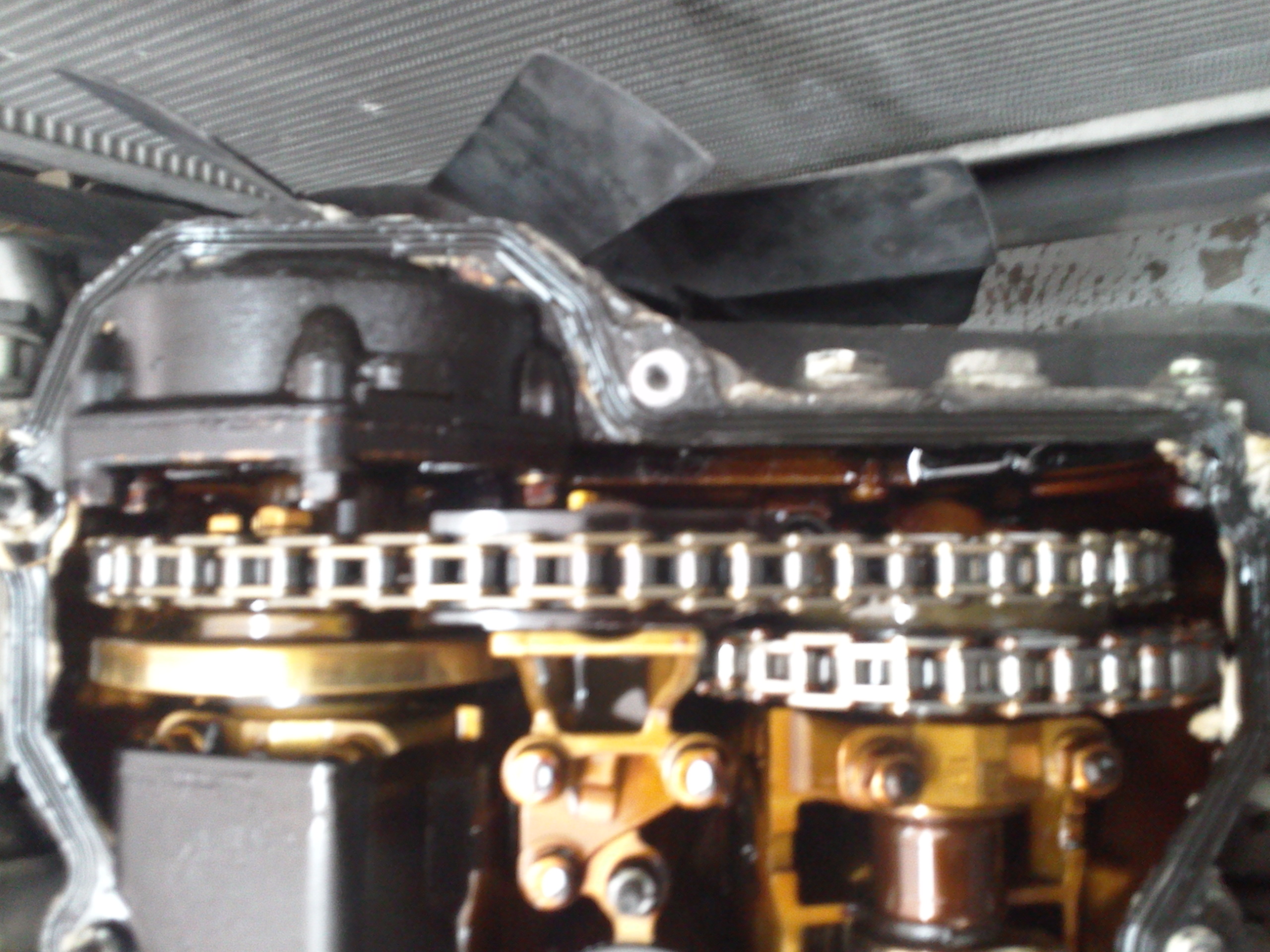

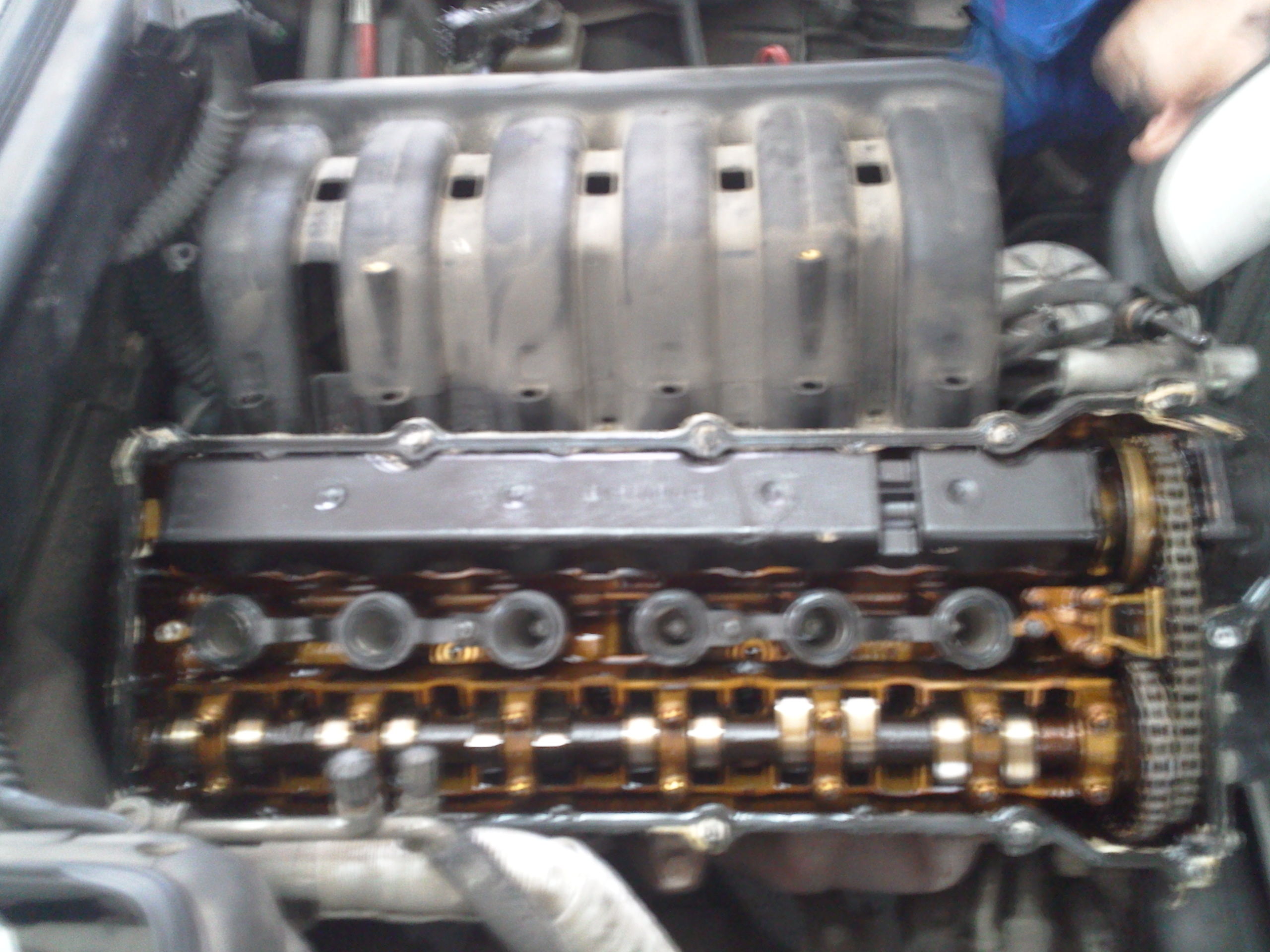

am desfacut-o azi.
Am dus-o -pe platforma la alt service, ca nenorocitii la ora 12 nici nu se apucasera de ea, si nici nu aveau de gand.
Nu se vede nimic pe garnitura aia.
Axele cu came si tot era de culoarea mierii, absolut nici o depunere nimic..sa taiasca intervaul de service de 10-12k km.
LAnt, patine, nici un semn de uzura, axele cu came, lobii zici ca acum au iesit din fabrica.
MAine la 8.30 ma duc la unul cu un banc sa vad daca e plana.
Daca e plana, o si montez la loc.
Cu ocazia asta mai inlocuiesc si ceva garnituri de la evacuare si ceva furtune.
am facut cateva poze cu telefonul dar era cam intuneric, si imi tremurau si mie mainile de efort., ca l-am ajutat pe mecanic, de fapt am facut eu juma de treaba..
Pentru un motor de 18 ani si minim 225k km zic eu ca nu arata rau.

Am uitat sa va zic de treaba cu lantul de distributie.
BIneinteles ca nu a fost pus bine din prima.
Sa va explic. omul a nu facut semne pe axele cu came, roti dintate, lant etc, inainte sa scota VANOS-ul.
Neavand kit de blocare al axelor cu came, cand au scos VANOS-ul, axul cu came admisie, s-a deplasat e, fiind pus pe un excentric legat de vanos, s-a deplasat cu cativa mm, si apoi a facut semnele.
Eu i-am zis ca s-a miscat si ca nu e in regula, desi parea.
CAnd am facut proba si am invartit arborele cu cheia 720 de grade, se auzea compresia, nu bateau pistoanele in supate etc etc..
Si la prima cheie, a pornit, dar, mergea cava ture, detonatie in admisie, mai mergea cateva ture rotund, detonatie etc etc..
Dat jos capca chiulasa iar plm plm.. s-a invarti pe langa ea pana cand i-am spus eu care e treaba, sia incercat cum i-am zis eu.
Si a mers bine bineinteles..
