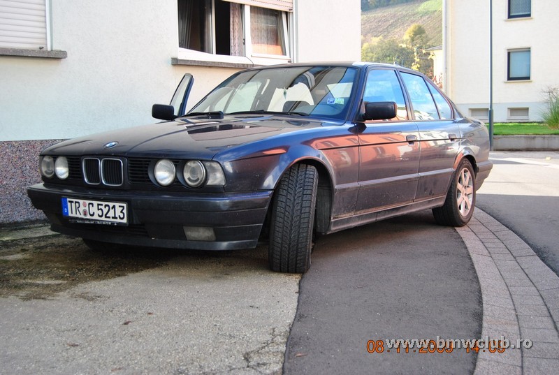

Revin cu un update si cateva poze.
Acum o luna si ceva am bagat masina in service sa rezolv in primul rand scurgerea de ulei care o aveam, nu grava dar enervanta. Incepusem sa pierd si antigel. S-a schimbat la ea radiator nou, garnitura capacului de chiulasa, toate curelele si rolele presoare, patine, ceva furtune si furtunase. Mai aveam si un tronacanit pe spate la cate o groapa. Eu credeam ca sunt de vina celebrele flanse amortizor, dar era de fapt toba si o placa cu rol de protectie termica care flutura. Era facuta o tiganie acolo. Am prins alta, s-au pus prinderi si tampoane noi la toba, in afara de unul care nu mai venea si ma disperau deja, ca am stat cu ea vreo 3-4 zile ca tot nu veneau piesele.
Toata treaba a costat 905 euro fix, cu tot cu revizia care am facut-o sambata, ca abia imi venise factura de la reparatie si am platit tot la un loc. Din asta manopera a fost 300, cam mare, ca i-am pus sa demonteze complet scaunul soferului sa vada daca pot sa ii faca ceva. Din pacate nu au reusit. Revizia a fost doar 78 de euro ca am pus doar ulei si filtru de ulei.
In schimb am avut noroc si am gasit un interior complet (scaune si bancheta spate), tot din piele, reglabile manual slava domnului, doar cu 140 de euro. In fata le-am montat deja si mai jos sunt poze .

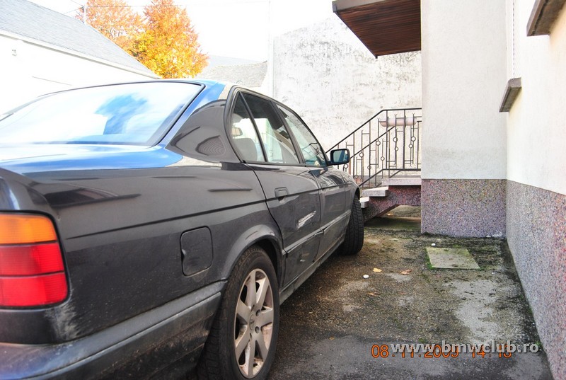

Am reusit sa ii trag si un sut intr-o parcare in Olanda, am razuit-o de un colt de beton . :)
Cand am fost acum la service nu era seful de la caroserii, trebuie sa ma duc iar saptamana viitoare la ei sa imi faca o estimare.
Mai jos poze cu jentile "de iarna" care mi-au scos peri albi, ca nu au pus boii inele de centrare, cu scaunele negre si cu zgarietura...
Fiind sezonul rece am trecut de la castrol 10W-60 la un liqui molly 5w40. Se simte clar o imbunatatire la pornirea la rece, devine silentioas mult mai repede motorul si parca nu mai e pornirea asa traumatica. Sa vedem cum se comporta si pe termen lung, voi reveni cu update in privinta uleiului.
Sper sa nu coste mai mult de 200 de euro zgarietura aia ca m-a uscat masina luna asta, cu tot cu cauciucuri de iarna am sarit de 1500 de euro intr-o luna. Macar acum e pusa la punct tehnic, motorul se aude mult mai bine si cred ca si trage mai bine. Inainte de reparatie de la 180 km/h in sus urca foarte greu, acum e mult mai bine. Nu imi dau seama ce au mai facut aia, cred ca au mai curatat pe acolo cand au dat jos capacul chiulasei.
Aveam de gand sa vopsesc ori scaunele ori trimurile de plastic albe, dar mie chiar mi se pare un contrast ok intre scaune si restul, cred ca o las asa.
Masina e super jegoasa la exterior, nu am mai spalat-o din august..:)
Am urcat doar 3 poze ca deja ma dispera upload-ul, fumez o tigara pana se urca un fisier de 400k :lol:

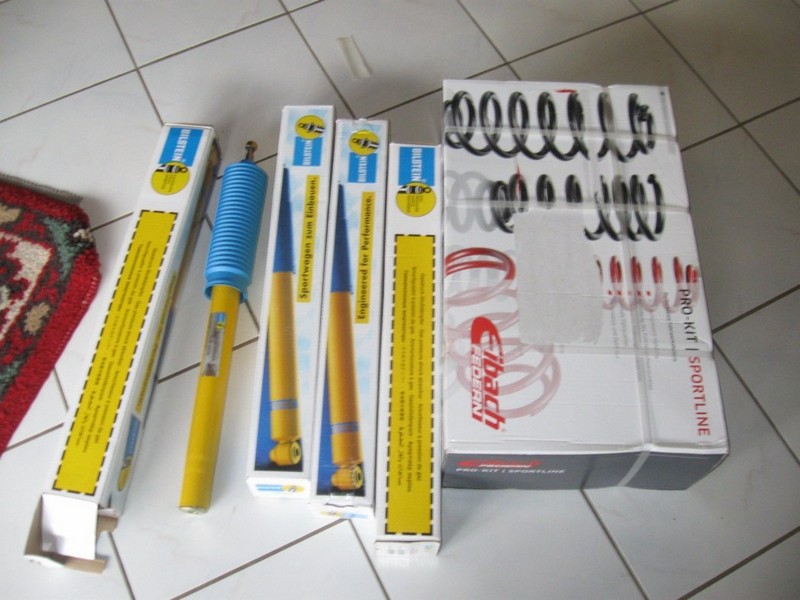

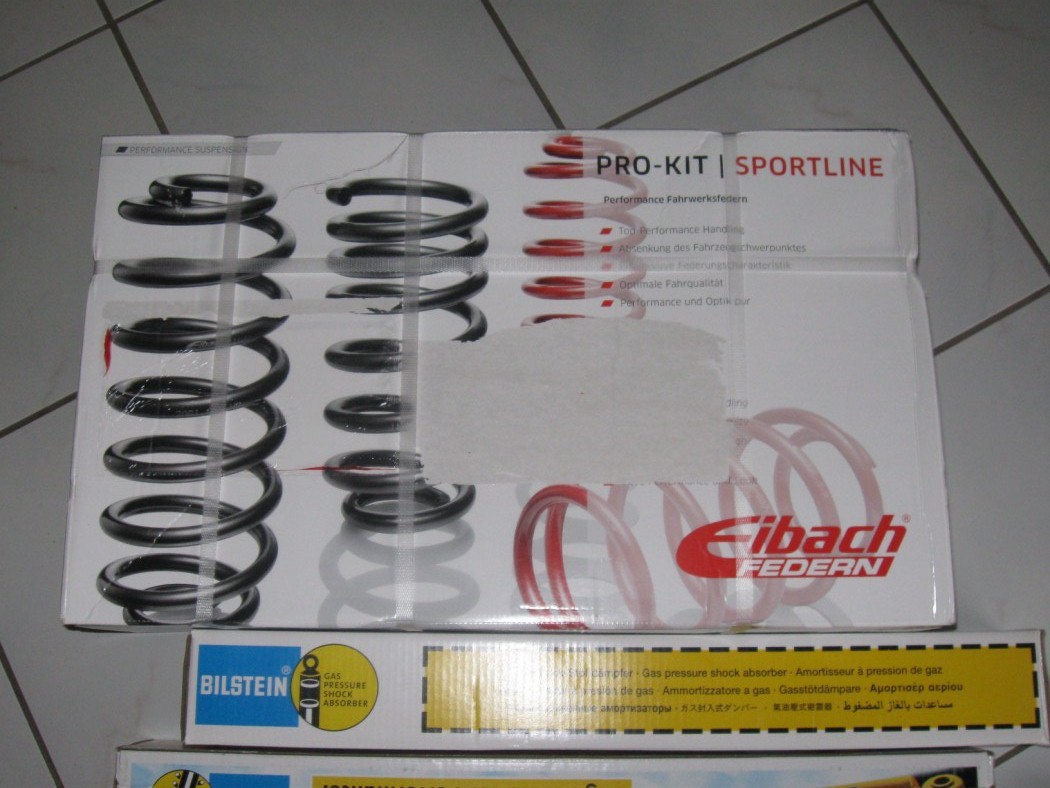

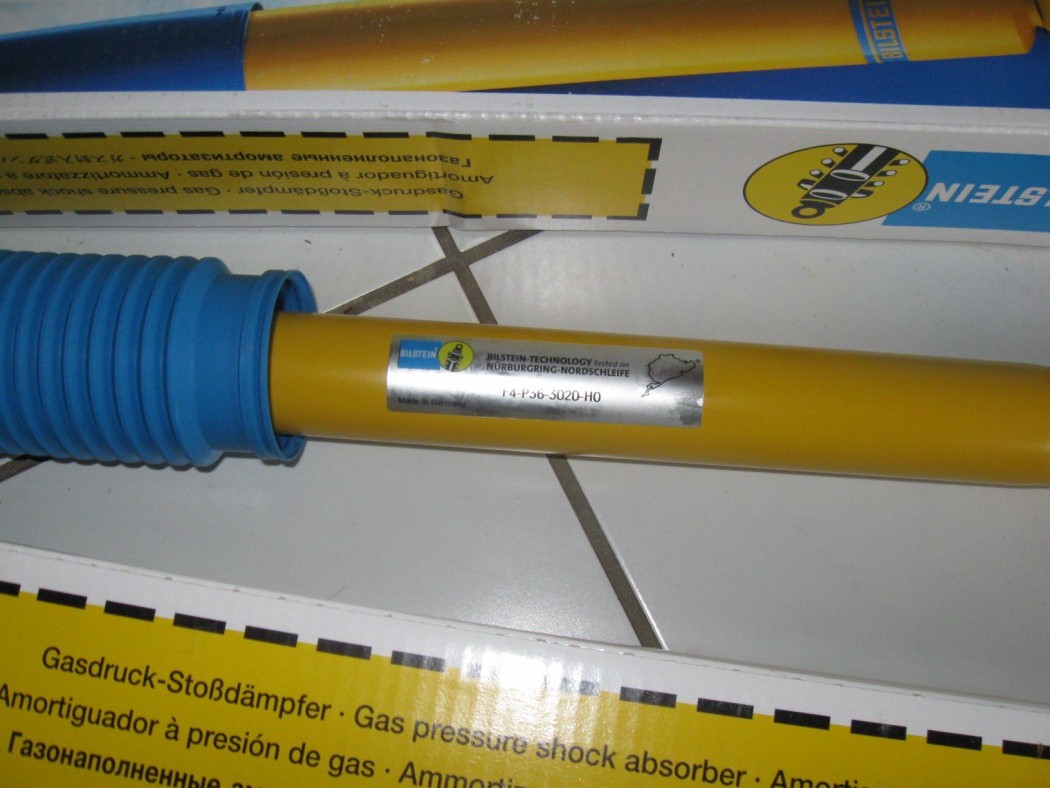

Nu am mai postat aici de multisor. Azi sunt bucuros ca a venit suspensia noua :) Arcuri eibach prokit impreuna cu amortizoare bilstein B8 sportline.Masina se va cobora cu 3 cm, deci e varianta mai blanda. Amortizoarele B8, spre deosebire de B4 sunt mai scurte un pic si au setarile valvelor mai dure, dar nu asa de dure ca la B12, care ar fi cele "mai" sport sa spunem... Oricum ar trebui sa se simta o imbunatatire fata de cea standard.
Vineri sunt programat in service sa o schimb.
Trebuia oricum sa o schimb ca dadea semne de oboseala, si eram extrem de nehotarat daca sa pun sport sau nu, tin destul de mult la comfortul meu. Decizia mi-a fost grabita de faptul ca la ultima revizie baietii au desocperit un arcul dreapta fata fara o spira...De asta si aveam la viteze mai mari o senzatie de instabilitate in ultima vreme..
Abia astept sa o testez, sper ca nu am luat o decizie gresita. Jentile le am pe 16 inch si asa vor ramane. Parca sunt copil mic, abia astept sa vad cum e .. :)

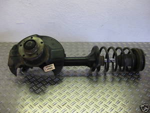

Acum vin de la service si nu am inlocuit inca suspensia. Patroanele alea in care stau amortizoarele fata au un filet peste care vine un capac cu o gaura in el care tine amortizorul. Ala era ruginit complet, se exfolia si le era frica ca daca le dau jos nu le mai pot pune la loc. Asa ca o sa comande patroanele alea si ma reprogrameaza. :)
Merci de sugestie rmq.
Sa vad cat de rigida va fi dupa ce pun suspensia si voi lua o decizie.
Mai degraba cred ca ar ajuta niste sway bars si iau kiturile alea complete de articulatie stock. Da asta mai incolo.
http://www.bmwe34.net/E34main/Upgrade/Swaybars.htm
E inca ok dar probabil ca o se se duca mai repede cu suspensia sport.
Cu tot cu patroanele alea, revizia cu inlocuit uleiul in cutie, flanse si kkturi ce or mai fi ma duc iar intr-o 1000 de euro.. ii ajunge vreo 2 luni .. :)
Cum am eu noroc cu carul, porcaria aia de piesa nu se mai fabrica, exista dor la BMW RMFD si e 400 de euro bucata.. :) Oamenii astia sunt nebuni la cap.. 400 de euro pe o bucata de teava cu o palnie pe ea...
Nu stiu cum ii zice in romana, suport amortizor cred, ma refer la asta. Am gasit pana la urma pe e-bay cu 45 de euro bucata..sunt de la dezmembrari, sper sa fie OK...Amortizorul si arcul de pe ea nu ma intereseaza, doar suportul. Dar nu prea exista separat.
Asa ca o sa mai dureze pana termin odata cu suspensia asta...
Edited by DOMI
nu, tot ansamblul de jos, pe care se monteaza discul de frana fata si are un tub in care intra amortizorul si palnia aia pe care se sprijina arcul.
Piesa 1
http://www.realoem.com/bmw/showparts.do?mo...hg=31&fg=10
in ea intra amortizorul, care apoi este tinut de un capac cu o gura in el cu filet, piesa 9.
Este comuna la toate e34.
Piesa 9 era ruginita complet si vai de mama ei . Practic se face bucati aproape cand incercau sa o desfaca.
La piesa 1, spring strut si la aia era filetul mancat si riginit rau de tot...
Le era frica ca daca le demonteaza cedeaza amandoua. Le-am vazut si eu, aratau ca dracu...
A durat o saptamana sa trimita ala de pe e-bay piesele . Intre timp se apropia vacanta de pasti si astia de la service m-au programat maine, 6 aprilie. In mod normal, maine cand vin de la servici ma duc direct la service si ar trebui sa fie gata. O sa revin cu poze si impresii.
