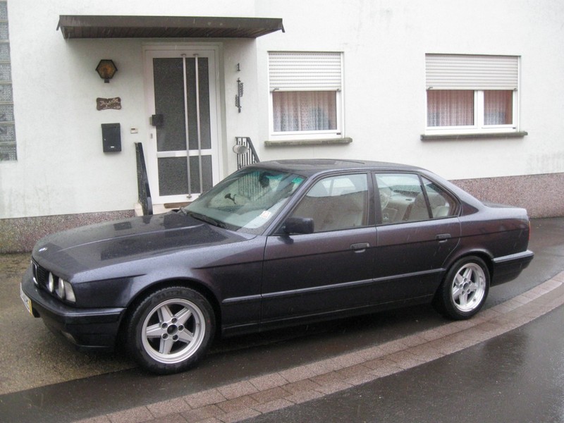

Cum am promis, revin si cu poze. Nu stiu cat de bine se vede, le-am facut si in graba, de acum se cam insereaza si e si un pic de panta in fata casei. Poza cu masina uda e cam din acelasi unghi cu suspensia veche. Cealalta luata exact din lateral e cu asta noua. Pe fata intradevar nu e mare diferenta, aproape insesizabil, probabil erau obosite rau arcurile fata, nu e de mirare ca se rupsese si o spira. Pe spate diferenta e vizibila, nu stiu cat de bine se vede in poze. Stiti cum e la BMW in general, sunt mai lasate de bot. Acum masina e aproape dreapta. Distanta intre aripa si roata e micsorata.

Mie parca mi se pare putin mai lasata si de fata, in poza a doua, dar poate e din cauza unghiului. Si eu stiu ca H&R sunt mai rigide ca Eibach si deci intr-adevar nu le poti avea pe toate, sa stea bine masina in curbe la viteza si sa mearga confortabil prin denivelari, gropi, din cate zici pachetul e un compromis destul de bun.
Bogdy. cealalte sunt jentile de iarna. Arata ceva mai bine intradevar. Dar asa s-au nimerit, De lene si comoditate nu am rotit cauciucurile de pe jentile de vara pe cele de iarna si invers. Poate o sa imi fac timp si de asta.

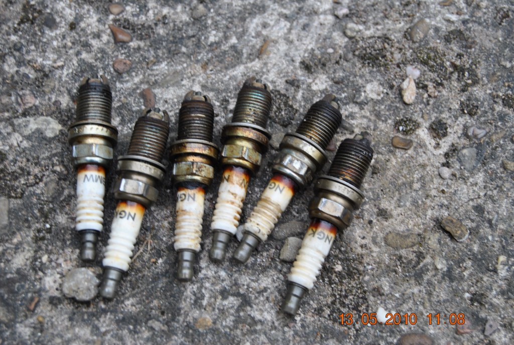

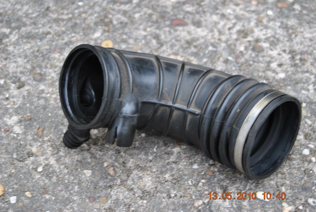

Azi, avand liber, am inlocuit filtrele si bujiile. Bujiile nu le-am schimbat cand am luat masina si mare greseala am facut.. aratau ingrozitor si acum merge mult mai rotund motorul. BUjiile au iesit usor, in afara de cel de la cilindrul 6, ca de obicei, orfanul motorului..Totusi nici acolo nu a fost ceva deosebit. In schimb am descoperit cu ocazia asta un "crepeu" la intrarea unui furtun ce vine in ala mare dintre debitmetru si admisie. Trebuie sa il comand si sa il inlocuiesc si pe ala...

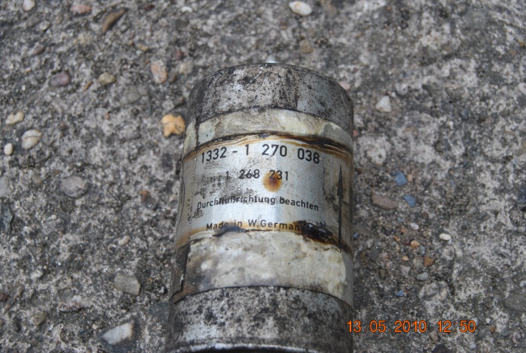

Am tot zis ca pozez mizeria ai de filtru de benzina care a fost pe masina cand am cumparat-o .. uite aici vintage adevarat... :twoup: Made in West Germany...
Poate am noroc si vineri gasesc pe stoc furtunul ala, momentan l-am badajat...
