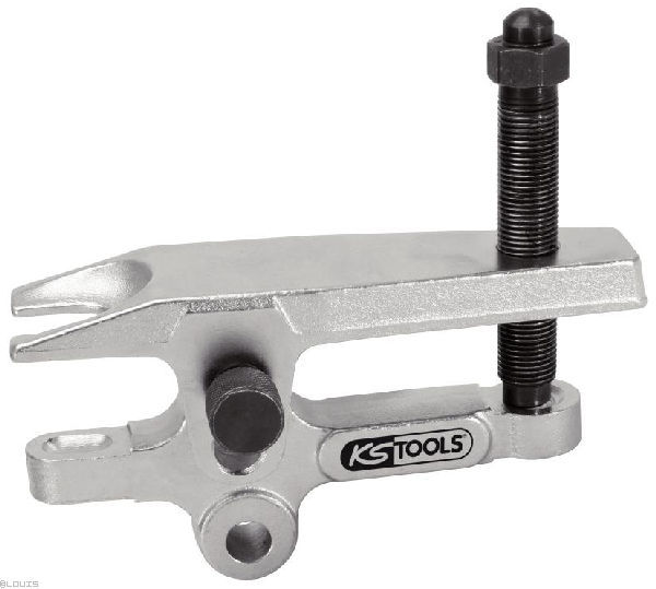

desi in mod normal mergea cu aia si am vazut procedura facuta, la mine nu a functionat furculita aia.. Am inebunit si dupa 4 h m-am lasat pagubas.
Azi am mers cu autobuzul la munca. Ma duce un prieten dupa-amiaza cu masina in Trier sa caut o presa.
Asa se intampla cand te zgarcesti .. ma gandeam ca o folosesc odata la cativa ani si chiar daca ma chinui un pic nu e mare drama..
Am si ciocanit ceva, sper sa nu fi bulit caseta..(90 % nu dar o sa vedem..)
eu nu vreau sa t supar, nu am de ce.
eu am inteles ca te-ai facut neamt din roman....adk ai avansat in logica si abordarea pb....
ca sa-ti zic p limba ta d acolo, furca aia e pt schrott de turci fara acte in regula, d'aia care calca p spatele pantofilor de noi....daca ma intelegi....ceeace nu poate fi cazul tau ever !!!
luai o presa din cea reglabila, cu mai multe pozitii, si erai tatal lor...la orice masina.
asta-ti trb KS-TOOLS item 700.5630 are 4 variante de reglaj, acopera orice. 60-70 euro dar e cea mai complexa.
Edited by brownshark
vreo 8 euro. Faza e ca ce citisem eu mergea cu aia. Presa nu gaseam usor decat pe e-bay si mai dura cateva zile pana venea. Si avand in vedere ca o si foloseam f rar...
Cand termin eu munca, de regula se cam inchid magazinele unde pot gasi asa ceva. Vremea e cam de kko si nu am garajul destul de mare sa lucrez in el, si trebuie sa prind o zi cu soare sa fac asta, ma grabeam.
LA cat am bagat in scule pana acum nu era asa mare drama inca 50 de euro. Am niste truse cuprinzatoare, cu scule de calite din C-V de peste 170 de piese, de la tubulare simple pana la 6 feluri de clesti de apucat si tot felul de chestii unele nici nu stiu la ce dracului folosesc..
Una din ele parca tot de la KS-tools e..
Victorie, am dovedit-o... :twoup:
Aseara a venit presa si azi mi-am luat liber de la munca. LA 10.00 m-am apucat de treaba si la 15.00 eram cu masina pe roti si sculele stranse deja. Am schimbat cate 4 brate pe fiecare roata. (absolut tot ce tine de articulatie fata in afara de bara stabilizatoare). Presa aia e inventia secolului...

doar cu presa.. o strangem si cat fumam o tigara sareau ...
Deci le-am pus exact invers .. :twoup: O reglez la geometrie nu e drama..Sta in garaj pana luni asa ca nu e problema. Oricum le schimba si aia pozitia cand fac geometria.
Cred ca am viitor ca mecanic :) si asa m-am saturat de IT-ul asta si de birocratia din organizatiile mari .. :twoup:
de pe e-bay, am luat una universala cea mai scumpa de la KS-tools, foarte buna, a fost vreo 52 de euro cu tot cu posta. Imi dau seama ca la mine la e34 ma descurcam si cu una de 25 de eur, dar nu regret ca am luat-o.. poate imi i-au 7'tar la anul si mai am nevoie..

nu, doar una. Dar cand cautam pe e-bay nu stiam exact ce sa iau. Erau si mai ieftine. Aia din link daca vezi parea mai de calitate otelul si surubul si a doua chestie e ca are mai are o gaurica si mai poti ajusta inaltimea la nevoie.
Ce am luat si a fost inutilizabil a fost furculita aia ...
