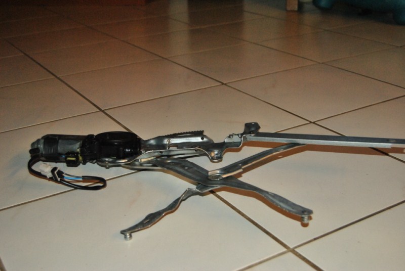

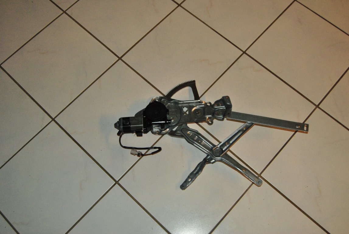

povesteam anterior de patania cu geamul . Duminica am mers la un prieten care are garaj mare si incalzit si am inlocuit macaraua..
poze cu macaraua veche..
Bratele asa erau.. treaba de service.. ciobanii au vrut sa alinieze mecanismul de ridicare al geamului indoind bratele :twoup: . Se vad clar scrijeliturile de patent sau ce au folosit dobitocii..
Macara noua e cam 180 de euro.. noroc ca am gasit la dezmembrari cu 25 + ceva ore cand am desfacut prima data sa inlocuiesc chederul si a doua oara sa inlocuiesc si macaraua...

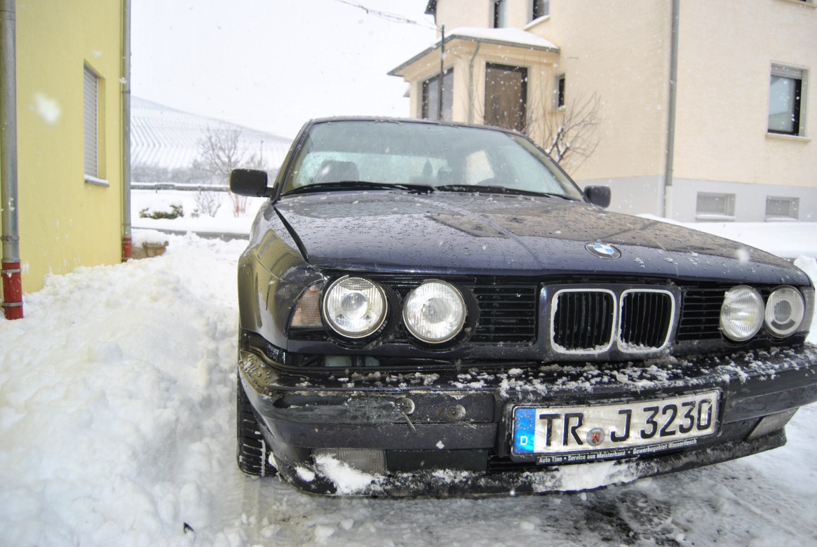

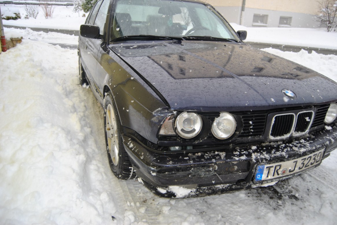

Am comis-o.. poze proaspete.. acum 25 de min am intrat intr-un parapet. Curba larga, aveam vreo 60 de km/h.. a plecat pur si simplu in lateral.., am tras usor de volan sa nu razui parapetul, am ciuput un pic acceleratia,ca ma duceam in continuare spre el, a inceput sa dansesze, am mai redus din viteza, ma duceam inspre un stalp, l-am evitat si pe ala, m-am pus dea curmezisul si apoi direct in parapet...
Soseaua era complet libera in momentul ala, altfel era mult mai nasol. Gheata cu zapada deasupra, ninge in continuu de dimineata.
Farul bate in sus complet, nu m-am uitat ce e rupt la el. Capota e indoita in colt destul de rau, la fel si aripa stanga fata, doar un colt dar indoita rau.
