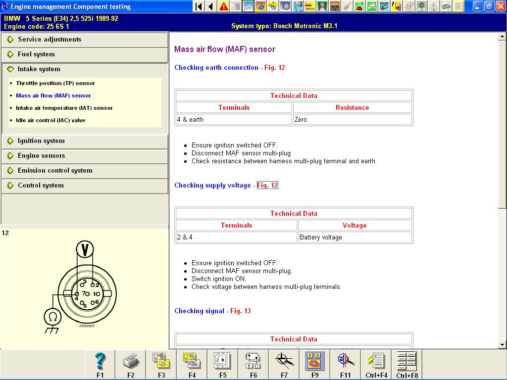

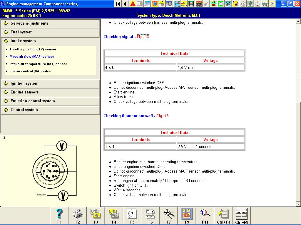

Incearca sa testezi debitmetrul, conform indicatiilor din poze. Aceste teste nu-ti vor spune cum functioneaza debitmetrul in sarcina, adica cand motorul e pornit iar prin debitmetru trece aerul supt de motor, asta doar un tester iti poate spune. Iti dau insa informatii legate de conectivitate a debitmetrului la ECU, daca ai vreun scurt, daca firul de la senzor e intrerupt. Masuratorile le faci la mufa de diagnoza.
Insa eu as pleca de la informatia pe care o ai deja, ca masina merge bine cand e rece, merge prost cand e cald. De acolo ar trebui sa plece cautarile tale. Ceea ce inseamna ca masina cand merge cu amestec bogat functioneaza bine, dupa aia da cu virgula.
Spor!
