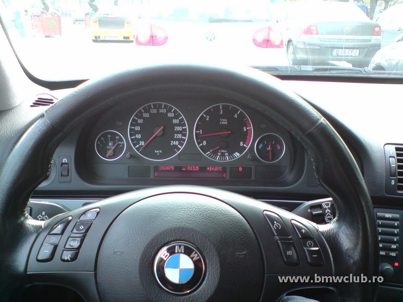

Saptamana asta m-am ocupat de bordul masinii pt ca nu mai vedeam km si nici temp exterioara. Si daca tot am dat bordul jos mi-am luat inele silver, becurile aferente si un marker permanent ROSU! Arata cu totul altfel acum, e mai "sportiv". O sa-l montez in seara asta.
Aveai probleme cu pixelii sau un bec ars?
Erau arse cele doua becuri de sus. Pixelii sunt inca OK. Luni dimineata i-am gasit perfecti pe toti, parca era nou display-ul. Chiar i-am facut o poza :) !

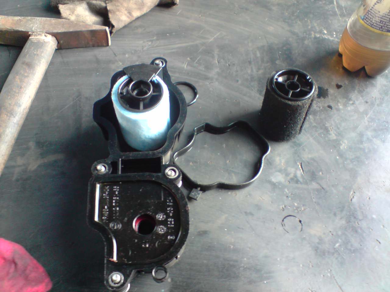

- astazi am primit o comanda de la userul grozadan, adica senzorul de xenon de pe puntea fata ca imi bateau farurile la 2m in fata masinii si filtru epurator. Gata cu fumul negru in sarcina!!! Imi dadea fum doar la kick-down dar acum nu mai da deloc :lol: . Recomand, mai ales celor care nu stiu de cand nu a mai fost schimbat acest filtru sa o faca.

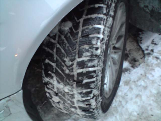

Weekend-ul asta am fost la Dambovicioara. Am avut ocazia sa-mi testez cauciucurile pe panta inzapezita, Vredestein Wintrack. Rezultatul a fost peste asteptari :lol: . Cu 4 persoane, bagaj + fata mea (12kile :) ) nu a derapat deloc.

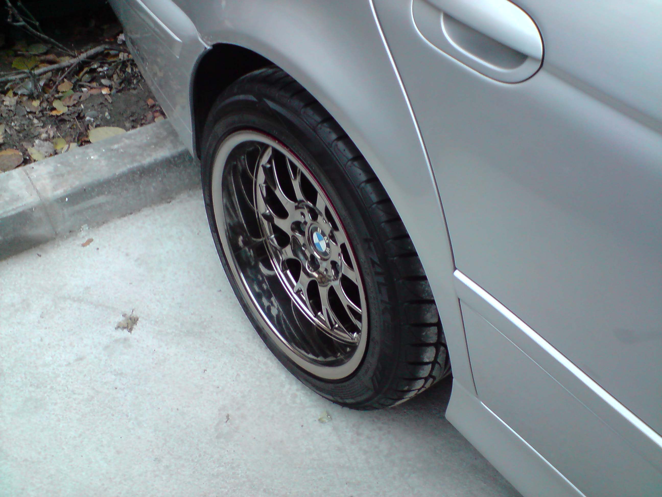

- jante de 18" forjate ///M Style 37 de pe serie 7 (8J-ET13 si 9,5J-ET25); le-am alezat butucul la 74,1;
- anvelope 235/40R18 si 265/35R18 toate Goodyear Eagle F1 GSD3;

Superbe ,bravo incepe sa capete forma,cat priveste jantele pe 18 te obisnuiesti,am taiat 2 cauciucuri vara asta acasa, bine ca nu am avut probleme la jante,dar merita sacrificiul,gumele nu iti ating, acelasi tip de jante am si eu si marimea cauciucurilor ,indiferent cat pui in masina.
