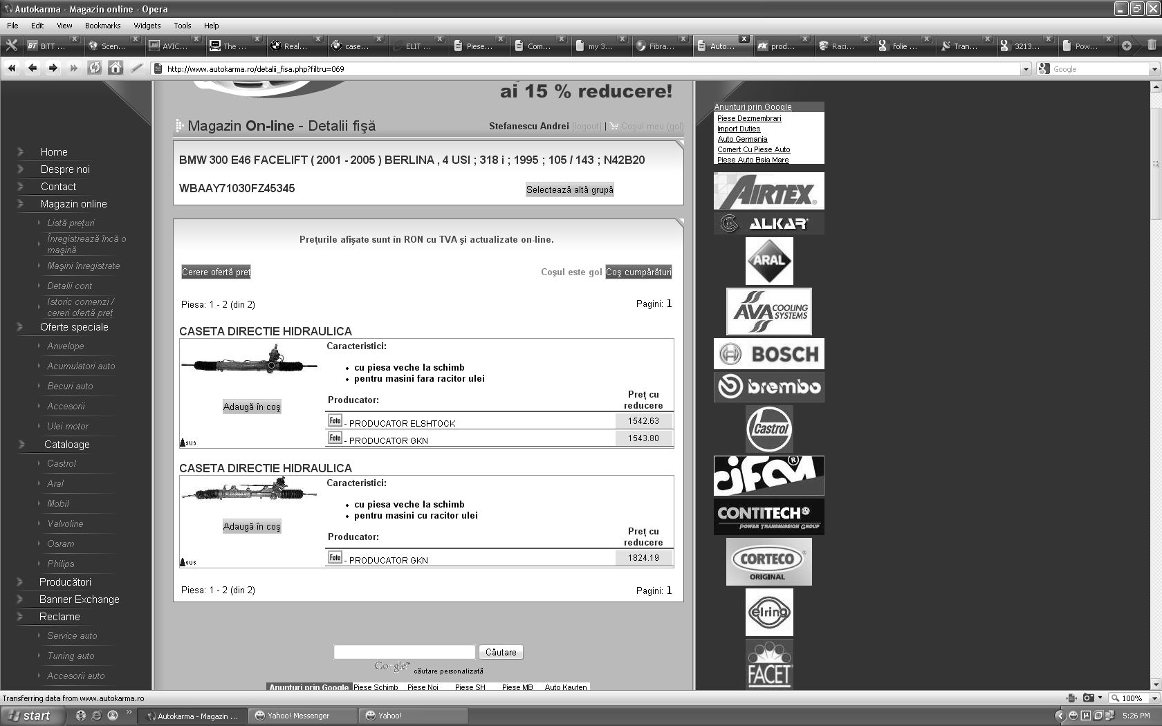

am gasit caseta de directie si la autokarma dar ei imi dau acolo doua casete una pe racire pe ulei alta fara racire eu pe care ar trebui sa o iau ,m-am uitat pe net dar nu am gasit nimic clar despre ce caseta am eu pe masina.
