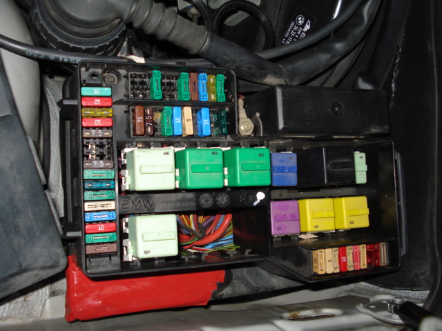

Man asa mi sa intamplat si mie acum 4 luni de zile,se aprindea asa cand nu ma asteptam dupa aceia sa stins ,acum nu se mai aprinde cred ca era de la un senzor ceva sau un releu nu face bine contactul,desfa acolo la tabaloul electric si apasa usor pe releele alea poate nu face contactul bine sau poti folosi un spray din acela special sa faca contactul mai bine.
DA DAR LA MINE NU ESTE NR 12 UITATE LA POZA
te uiti pe schema (desen) si faci legatura cu tabelul ala de mai sus...ce o fi asa greu, pe schema aia nu am scris, am crezut ca te descurci. Daca nu sti sa te orientezi dupa desenul ala, sfatul meu e sa nu te mai complici singur si sa mergi la mecanic..electrician
m-am uitat si pe schema dar la mine lipseste 11,12 din relee
M-am uitat in manualul de reparatii E36 si exista acolo toate schitele sigurante + relee + schema electrica pentru ABS in functie de motor si anul de fabricatie.
Toate schitele sunt pentru masinile 92-98 ... probabil a ta e fabricata cu schema de 98, si exista un singur mod de pozitionare al releelor adica un singur panou pt toate e36 (vorbind de relee, sigurantele difera de la decapotabila la Sedan si tot asa in functie de dotarile masinii) .... ce s-a schimbat dealungul anilor sunt circuitele din instalatie.
Si inca o chestie interesanta, pe schema electrica de functionare de 98 , apare ECU pentru ABS, senzori, switch frana ... etc dar nu apare nici un releu in schema electrica. M-am uitat si in schema mea electrica si la mine apar releele .... e foarte posibil ca masina ta sa nu aiba relee pentru ABS, poate s-au considerat inutile si au simplificat schema de functionare ... o schema de functionare cu cat e mai complicata cu atat e mai greu de reparat pentru ca trebuie verificat fiecare reper in parte.

Daca ai chef si ceva cunostinte poti citi tot manualul de reparatii E36, pe la pagina 420 gasesti ce te intereseaza: http://rs728tg.rapidshare.com/files/220869...rviceManual.pdf
Daca ti s-a aprins becul de ABS, problemele pot fi multiple ... senzor bushit (astea am vazut ca se moasa cu ohmetru fiecare in parte), mizerie strans pe partea cu dintii la fiecare roata, Pompa abs(de obicei se corodeaza circuitul din interior), modulul abs si multe altele.
