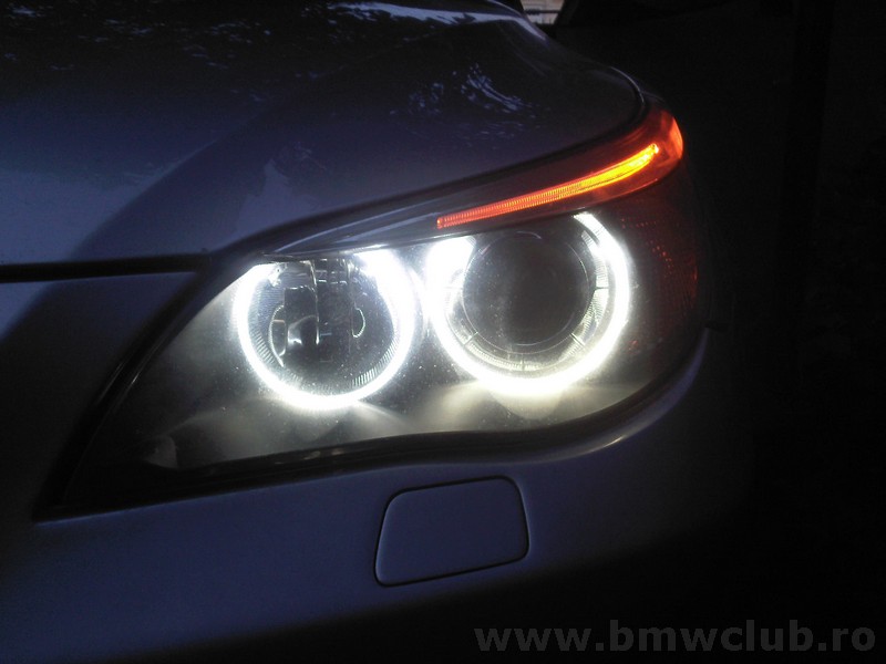

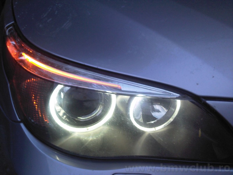

Am dat farurile jos ca sa schimb becurile.Altfel cred ca ma chinuiam o saptamana si nu reuseam.Totul a durat cam o ora, dar a meritat.Am pus becuri cu lumina alba si arata muuuult mai bine asa.Sunt si de intensitate mai mare.Anexez poze <_<
Ce fel de leduri ai pus, si de unde le-ai cumparat? Merci!
