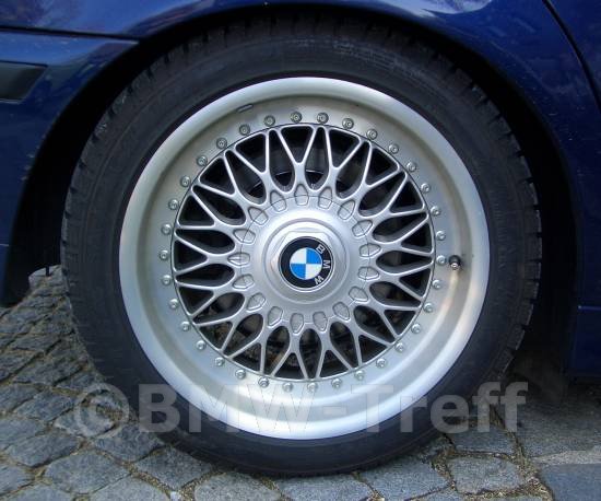

Nu mi-ati zis nimic de roti.Ce credeti o sa arate bine pe e34?Mie mi se par interesante asa mai old scool.Chiar avem un user pe forum de aici din Cluj cu un 750il e32 care asa ceva si le foloseste cu cauciucuri de iarna.De aia zic ca arata destul de bine si in realitate dar astept si parerea voastra.
Mie imi plac. Dar mai mult imi plac astea cu butucul central mai mic un pic..pare mai aerisita...
Apropo unde le-ai gasit ? la mica publicitate sau pe vreun site ? Stii vreun site de jante replica care are modele si pentru e34 ?
Astea care mi le-ai arat tu sunt bestiale.Mai ales ca sunt pe 17 sau 18.Dar sunt cam 400 de euro pe aici la SH.
Site cu replici am gasit ceva in state.Da nu sunt bbs-uri din astea.
Sunt doar replici la modele mai noi.Ce am vazut interesant sunt modelul care o sa ti-l pun mai jos.Iti dau un link si cu site-ul.
Sincer pentru e 34 mi se par cele mai reusite.Sunt bestiale.BBS-urile sunt pe locul doi dupa ele.

am vazut pe e-bay exact ca cele care le-am pus in poza, vinde unul de prin austria. Dar ma dipera sa stau vanator pe e-bay. Sunt dispus sa dau 400 de euro sincer daca gasesc unele, dar as prefera pe 16 inch. Deja cand am trecut de la 15 la 16 am simtit.. dapoi la 17-18. Nici astea care le am nu sunt oribile, dar daca ai citit topicul meu cu masina mea stii ce probleme am.. fara sablat nu scap .. si cu revopsit polishat si restul probabil ca ajung la 300 de euro asa ca de ce sa nu iau alte mai frumoase pentru 100 diferenta.
Mie imi place sa ma simt confortabil in masina, sunt de acord ca niste jante schimba aspectul masinii si merita bagat niste bani ..dar nici sa imi rup curul ca sa fac impresii ....cel putin asta e parearea mea. Totusi 90% din timpul petrecut cu masina e in interiorul ei...nu pe afara .. <_<
Ai dreptate la partea de confort.Totusi modelul care ti l-am aratat eu nu se face decat pe 18" si atunci e mai bine sa ramai pe BBS-urile care iti plac tie pe 17" pt ca pe 16" sincer nu am vazut nicaieri modelul asta.
In Romania simti si 0.1 atm in plus la presiunea din roti.De aia prefer si eu sa raman la astea care le-am gasit pe 16".Ca cele care le are masina pe tabla sunt oribile.

Legat de jante, sunt misto tare alea de pe 540i. Alea pe care vrei sa le iei imi par mai potrivite pentru E28, parca pt un E34 merg niste jante cu buza lata. Parere personala. E28 e asa, mai old school, se potrivesc alea spitate.
Anul trecut puteam sa-mi iau fara probleme jante pe 17 insa am tot citit pe net comentarii ale colegilor care spuneau ca nu sunt prea confortabile, asa ca am ramas pe 16. Sunt ok ca si confort, nu arata nici disproportionat in comparatie cu caroseria, stau si bine pe sosea cu 225 latime.
