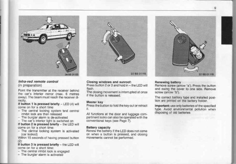

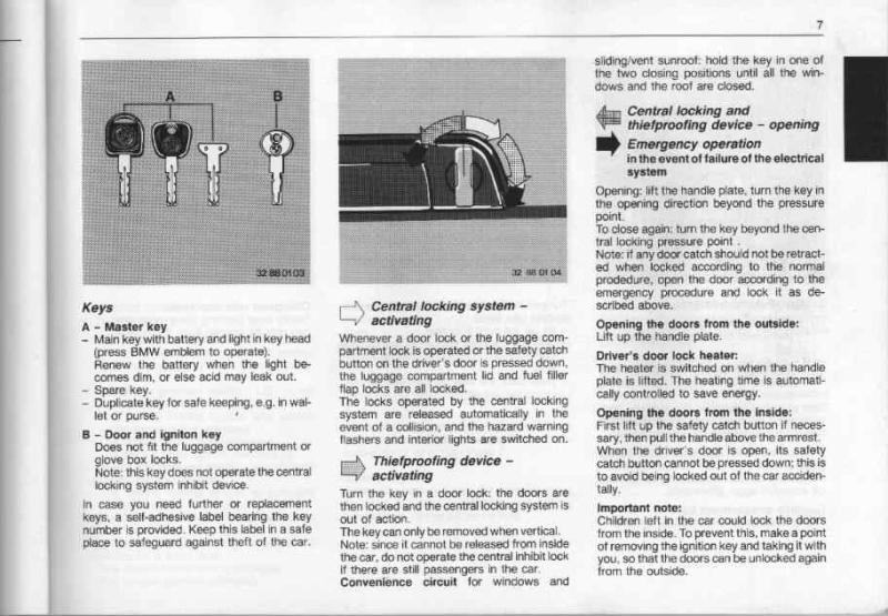

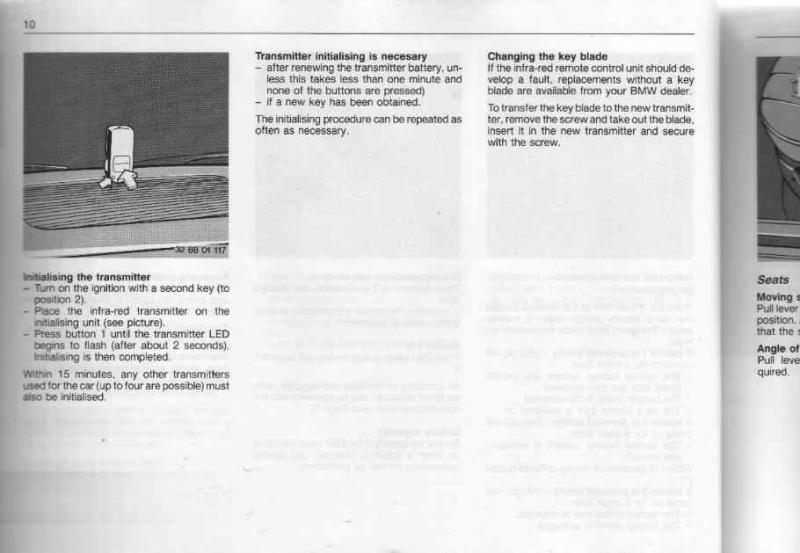

Si la mine are alarma originala dar nu imi dau seama exact ce ar trebui sa faca. Ce e drept si cheiile sunt cam vai de mama lor.Stie cineva exact ce ar trebui sa faca ? la mine functioneaza doar chestia aia dreptunghiulara cu care deblochez motorul. Am tot apasat butonul celalat de pe cheie dar nimic ..o sa cumar niste baterii si pe cealata cheie poate e mai buna si merge butonul ala.. dar daca are cineva un manual la ea ceva va rog sa postati... Edited by DOMI
Am pus niste poze din manual.
Alarma originala suna doar daca deschizi usile. Ca sa vezi daca functioneaza, armeaz-o din cheie. Yala de la sofer are 2 pozitii: daca tragi scurt de cheie este actionata doar inchiderea centralizata. Daca tragi mai lung se activeaza si alarma si inchiderea centralizata. Odata cu activarea alarmei se aprinde si ledul rosu de la baza parbrizului. Te inchizi in masina, astepti 30sec dupa care deschizi usa din interior, ar trebui sa inceapa sa behaie. Spor!
Multumesc de raspuns dar la mine e diferita. Am si eu manualul ala, dar nu se potriveste. La mine pe cheie sunt 2 butoane, nu unul ca in manualul asta, din care unul aparent nu face nimic. Mai am inca o chestie dreptunghiulara mica, fara nici un buton pe ea. In capat are o mufa mica rotunda care se potriveste peste ledul/contactul din stanga din bord. Apas cu varful ala scurt, ledul se stin ge si daca invart cheia imi porneste check - ul. Altfel daca invart cheia in contact se invarte dar nu face nimic decat sa imi porneasca casetofonul..
Modelul este de 525i 12/1993, deci banuiesc ca este facelift si e posbil sa fie diferit.

Telecomanda originala nu e pe unde radio, e pe infrarosu. Ca sa se deschida trebuie sa fii destul de aproape de masina si s-o indrepti spre parbriz, in zona ledului rosu.
