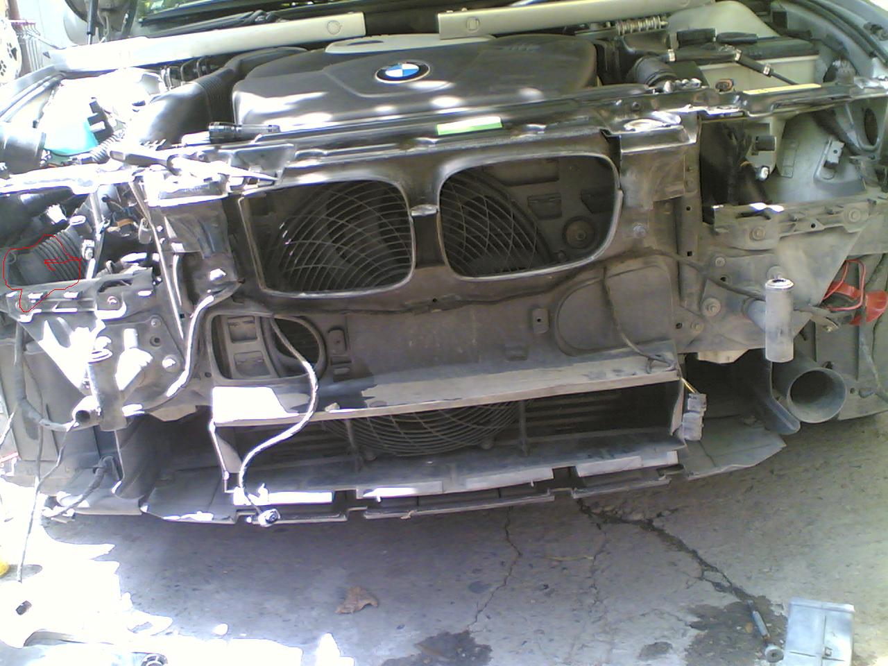

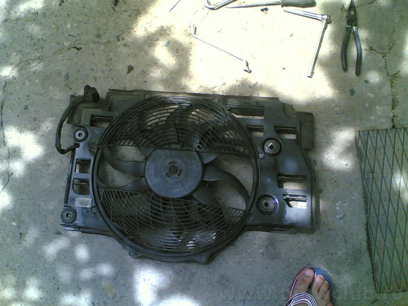

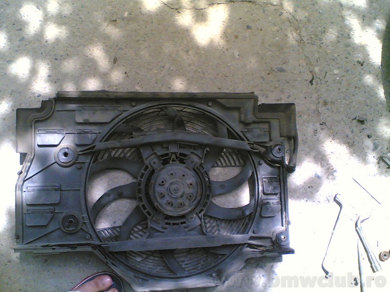

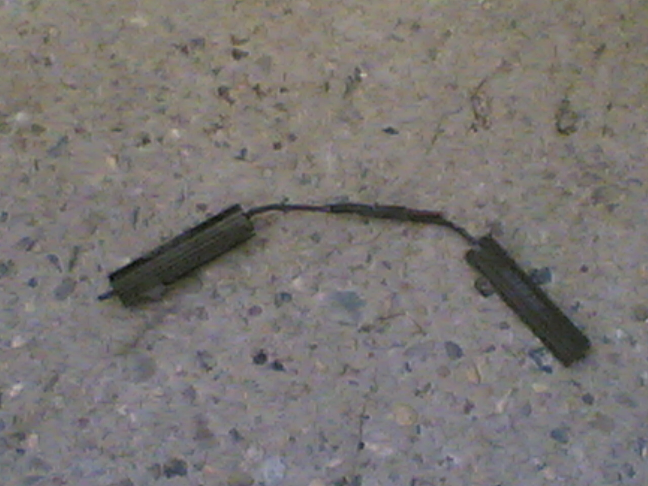

masina e 520d an 2002 si azi am cumparat si schimbat rezistori de turatie ai electroventilatorului de racire a freonului <_< :) Simptomele erau urmatoarele: porneam masina tot o data porneam si climatronicu , si electroventilatorul meu nu pornea la treapta 1 decat pe treapta a 2-a si atunci cupla ( mergea maxim 30sec ) si decupla si tot asa de ma inebunea ( cupla in regim de avarie adica cand presiunea freonului era foarte mare) , dupa indelungi verificari am constatat ca numai acestia puteau fi de vina Pret 200ron , munca vreo 2-3 ore lucrat lejereanu , montat sus si parca era alta viata :bashwall: am sa va pun si cateva poze

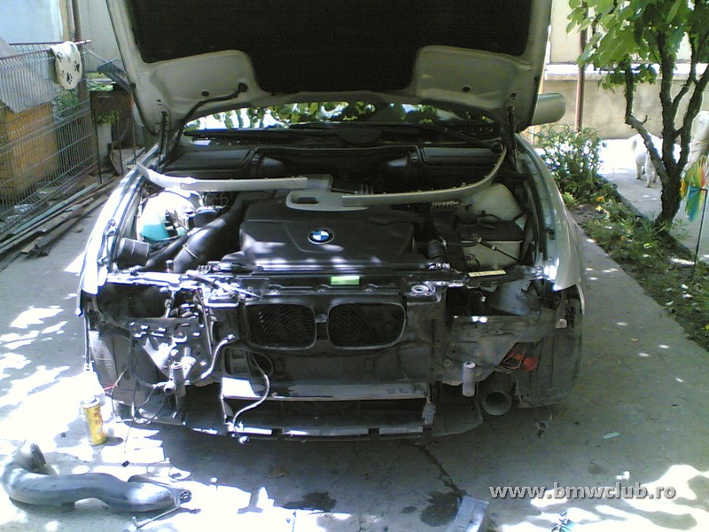

salut!! am si eu o intrebare!! in partea stanga a masini.. langa farul din stanga... unde sunt burdufurile prin care intra aerul... cel lung care ajunge in motor, la celalalt capat este prins de caroserie???
ma refer la acest burduf cu rosu din imagine!! scuze ca am folosit poza ta!!!
daca nu ma insel cred ca are un inel de guma pe caroserie iar tubulatura aceea de care ti-am spus trece prin acel inel si se imbuca cu cu acel burduf de care mi-ai spus tu Edited by sobyy
