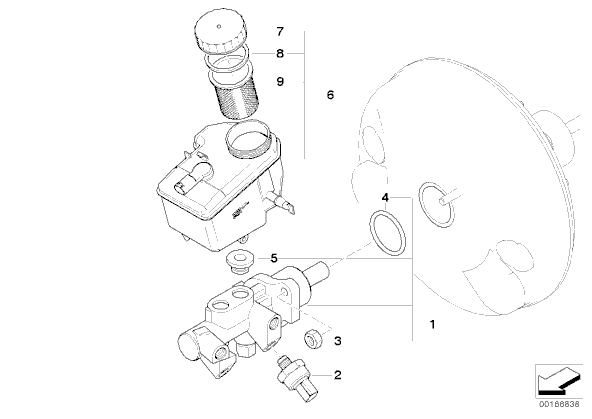

Da,am mai cautat si pe alte forumuri si se pare ca el este de vina!Din ce am vazut ar fi 2 senzori si trebuie schimbati amandoi odata deoarece nu poti fi sigur care dintre ei e stricat! Aveti idee,se schimba greu?
Edited by bmi_blue90
M-am uitat la senzori si unul dintre ei este plin de lichid de frana,atat el cat si mufa(inainte sa schimb discurile si placutele de frana imi scadea nivelul lichidului si trebuia sa completez) dupa ce am schimbat discurile si placutele vad ca nu a mai scazut lichidul de frana! Edited by bmi_blue90
Pai du-te la service, curata bine mufa si senzorul, pe urma spune-le sa iti verifice etrierul si schimba preventiv garniturile de la etrier. Daca iti scapa lichid pe langa pistonasul din etirer risti sa iti intre apa , sa rugineasca si pe urma sa patesti ca si mine: etrier blocat si frane incalzite.
Eu zic de senzorul care este sub vasul lichidului de frana(din ce am vazut sunt doi senzori unul langa altul)senzorul cu numarul doi din poza arata bine,dar mai este un senzor in stanga lui care e plin de lichid!Cand am schimbat discurile si placutele am verificat tot pe la etrieri si nu e nici-o problema!
Am fost la mai multe ateliere si ei nu gasesc senzorii, trebuie sa il cumpar eu de pe net sau de la bmw! Aveti idee daca trebuie schimbati amandoi senzorii odata sau e suficient sa schimb doar unul? ( am citit pe alt forum cum ca ar trebui schimbati amandoi) cum am mai spus, unul din senzori este plin de lichid de frana, poate sa piarda pe la senzor?
