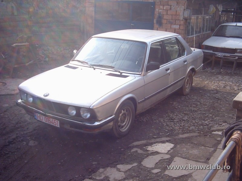

Cat te-a costat vopsitul? tinichigerie i-ai facut ceva? daca da ce? si tot asa preturi te rog sa ne pui. La capota pe interior se observa un fel de captuseala - vrem detalii :)
vopsitul m-a costat in jur de 12.000.000 ,vopseaua e silverpol de la policolor....tinichigeria nu m-a costat prea mult pentru ca am facut-o eu cu taicamiu :) ....si la capota am lipit fibra de sticla peste care o sa vina capitonajul original...pe care din fericire inca il mai am :D

Felicitari sierra pt ce ai facut. Ai avut ceva rugina nu gluma. Ma bucur ca ti-a iesit cum ai vrut, si intr-adevar nu ai dat mult pe vopsitorie. La interior i-ai facut ceva ? Eu ma gandeam sa incerc sa inghesui unul de E34, dar nu stiu daca incape bancheta. Bafta in continuare. Edited by shtef
154886[/snapback]
nu a avut prea multa...a fost ceva pe la semiaripi...dar in mare parte toata rugina care a fost ...de prin portbagaj si restu a fost la suprafata....
modificari la interior....nu prea se observa...doar am imbracat podeaua cu fibra de sticla si am mutat bateria in portbagaj...momentan cam atat....interior de e34 ma gandeam si eu sa iau dar nu styu cum se potriveste de bine...adica sa se integreze perfect in masina ca altfel e cam naspa...
154892[/snapback]
cum adica ai imbracat podeaua in fibra de sticla? ce beneficii aduce aceasta? scaunele din fata de pe E34 intra sigur, de bancheta ma indoiam pana am vazut un E28 in Bucuresti cu interior de piele de E34 - arata super.

fibra de sticla am lipit-o cu un mastic anticorosiv si am lipit si in portbagaj mai multe straturi ca sa pot sa imi montez linistit un subwoofer mai mare si sa nu imi troncane tablele pe ea....si izoleaza si fonic....am folosit-o si la semiaripi ca sa nu mai ajunga apa la tabla...dar nu sfatuiesc pe nimeni sa faca asta....prin simplu fapt ca acum dupa ce am terminat masina...cred ca am mai putin par in cap :blink:
