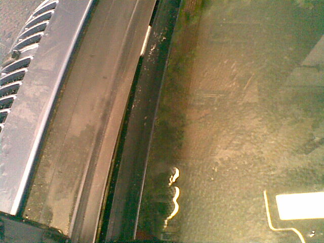

5. In zona de jos a parbrizului este un fasie neagra lipita de el. (vezi imaginea atasata). Ei, la mine s-a dezlipit de parbriz putin. Se poate remedia?

Nu e vorba de acea vopsea de pe parbriz. E vorba de elementul de plastic din exterior care se lipeste de parbriz. Am sa fac o poza.
http://bmwfans.info/parts/catalog/E46/Seda...ndscreen_panel/
daca te referi la piesa numarul 1, am cumparat-o anul trecut cu 140 de lei de la bavaria
Multumesc. Aceasta e piesa. Se lipeste de parbriz cu ceva sau cum se fixeaza?
Da, amortizoarele sun duse, masina scartaie daca ii fac balans puternic din exterior. - pentru chestia asta mai sanatos pentru buzunarul tau este sa mergi la un service pentru o constatare- eu tocmai am terminat de schimbat amortizoarele pe spate -acum 10 minute <_< - era adevarata barca masina si aveam si un scartait urat rau - barca nu mai este dar scartaitul e la fel de voinic :)
- la chestia asta eu banuiesc ceva in zona arcurilor.
Nu se lipeste de parbriz.
Trebuie sa dai stergatoarele jos si sa scoti filtrul de polen. Piesa este prinsa in cateva clipsuri.
Parca a venit cu tot cu clipsuri deja montate pe ea.
Eu am schimbat-o deoarece se rupsese pe alocuri partea aceea de cauciuc care atinge parbrizul.
