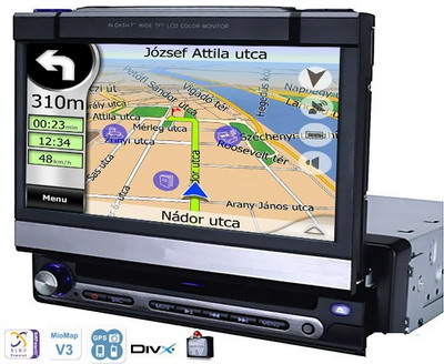

Sa sti ca ai dreptate ,la concluzia asta am ajuns si eu dupa ce am rascolit tot internetul.Plus ca eu nu am nevoie decat de dvd si gps-ul .
Oricum mai OEM arata proiectul din linkul respectiv.Intradevar este foarte complicat.Rezultatul este un CarPC, misto....
Tot ce se poate sa raman la modelul de aparat ca cel din poza care am inteles ca se cheama (dvd gps 1din).Acuma sa vad ce model sa cumpar ca preturile medii oscileaza intre 1300lei si 2400lei bine inteles toate astea fiind chinezari..Ca de cele produse de firme consacrate nu te poti apropia <_<
