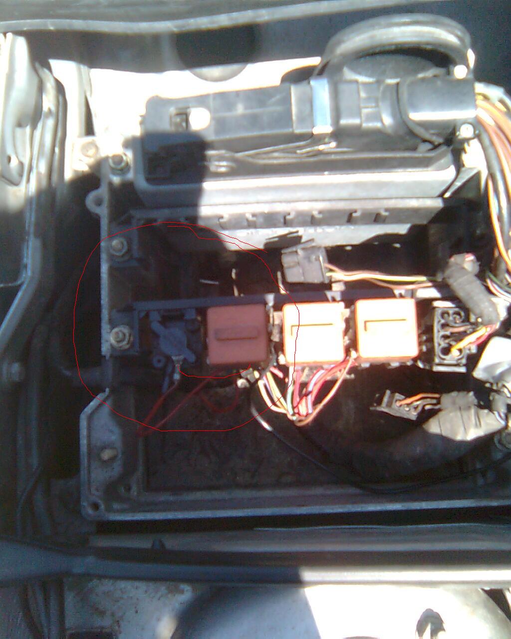

ok merci...pana aici e bine.....am gasit azi la ecu(in partea stanga a motorului)niste relee nu stiu sigur pentru ce sunt dar unul din ele(primul din stanga) avea un fir (+continuu) legat de la o dioda sau ceva de genul tot din aceeasi cutie.....am scos firul de acolo si e.g.r ul nu mai zumzaia cum facea el tot timpul....am incercat sa pornesc fara firul respectiv si motorul nu a pornit(invarte dar nu porneste)....asa ca am legat la releul respectiv un fir (+) care pleaca de la bobina de inductie unde stiu ca baga curent doar cand pun contactul ca sa nu mai mearga e.g.r ul non stop......probabil asta imi rezolva si consumul la baterie...<_<....e bine ca am luat + de la bobina de inductie?(era singura apropiata si stiam ca are curent doar la contact)...si cu turometrul si indicatorul de consum...ce sa fac???cum pot verifica daca sunt ceasurile de vina sau nu ajunge impuls pana in ceas????si inca o intrebare...s-a mai intamplat sa se strice pistonul(de la pedala)la ambreiaj???am impresia ca nu mai cupleaza complet......e normal ca in treapta a 5-a de viteza la 2500 ture sa am 85-90 km??....multumesc pt ajutor....Salutare

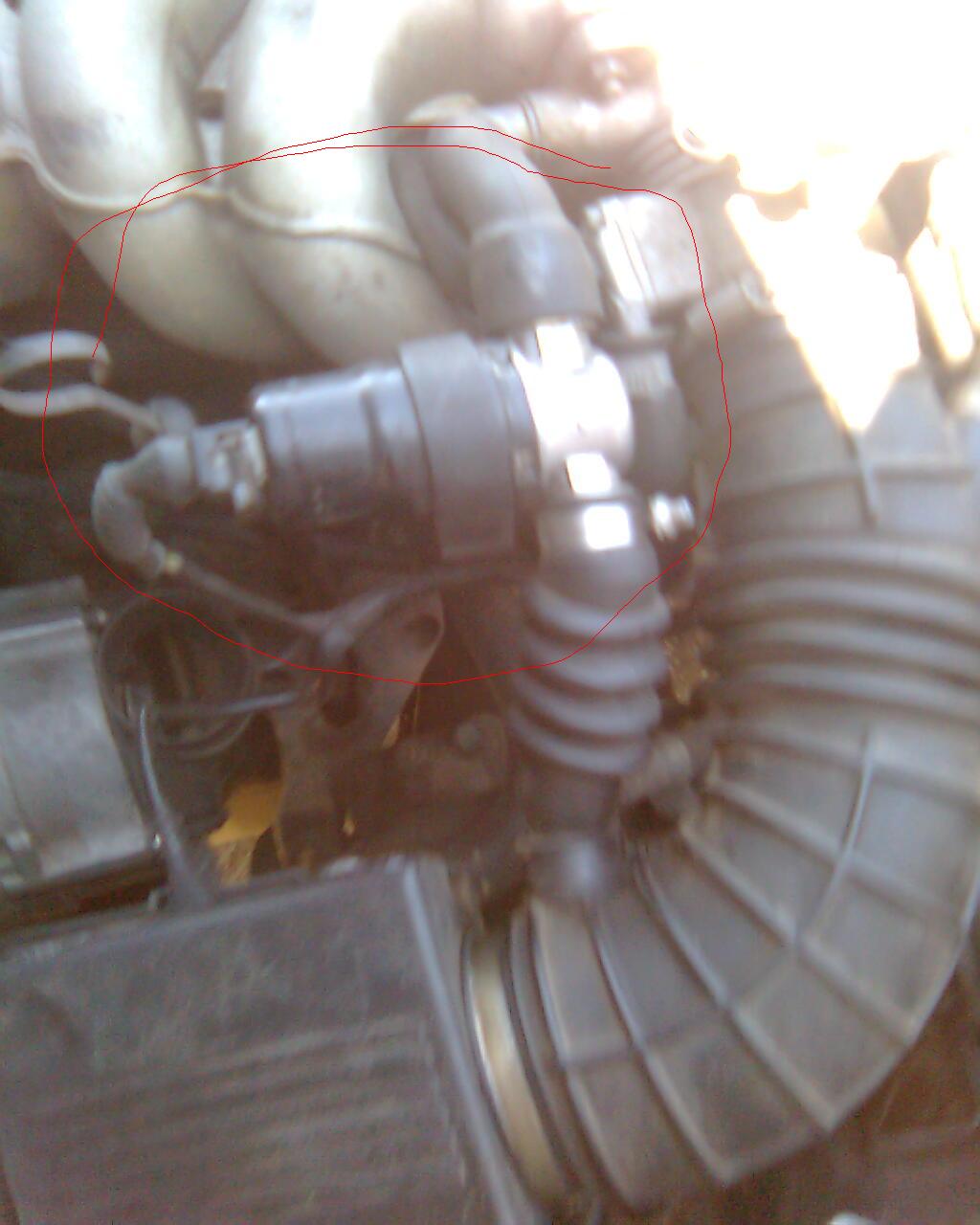

Piesa aceea care bazia mereu pare a fi regulatorul de ralanti. In mod normal este comandata de ECU. Probabil ca este undeva un defect (ECU cel mai probabil) si nu mai este comandata corect, ramane inchisa si nu mai poti porni motorul. Improvizatia din releu probabil ca o forteaza sa stea deschisa maxim tot timpul. Insa in acest caz ea nu mai face ce trebuie sa faca, motorul merga rau si se pare ca iti si consuma bateria.

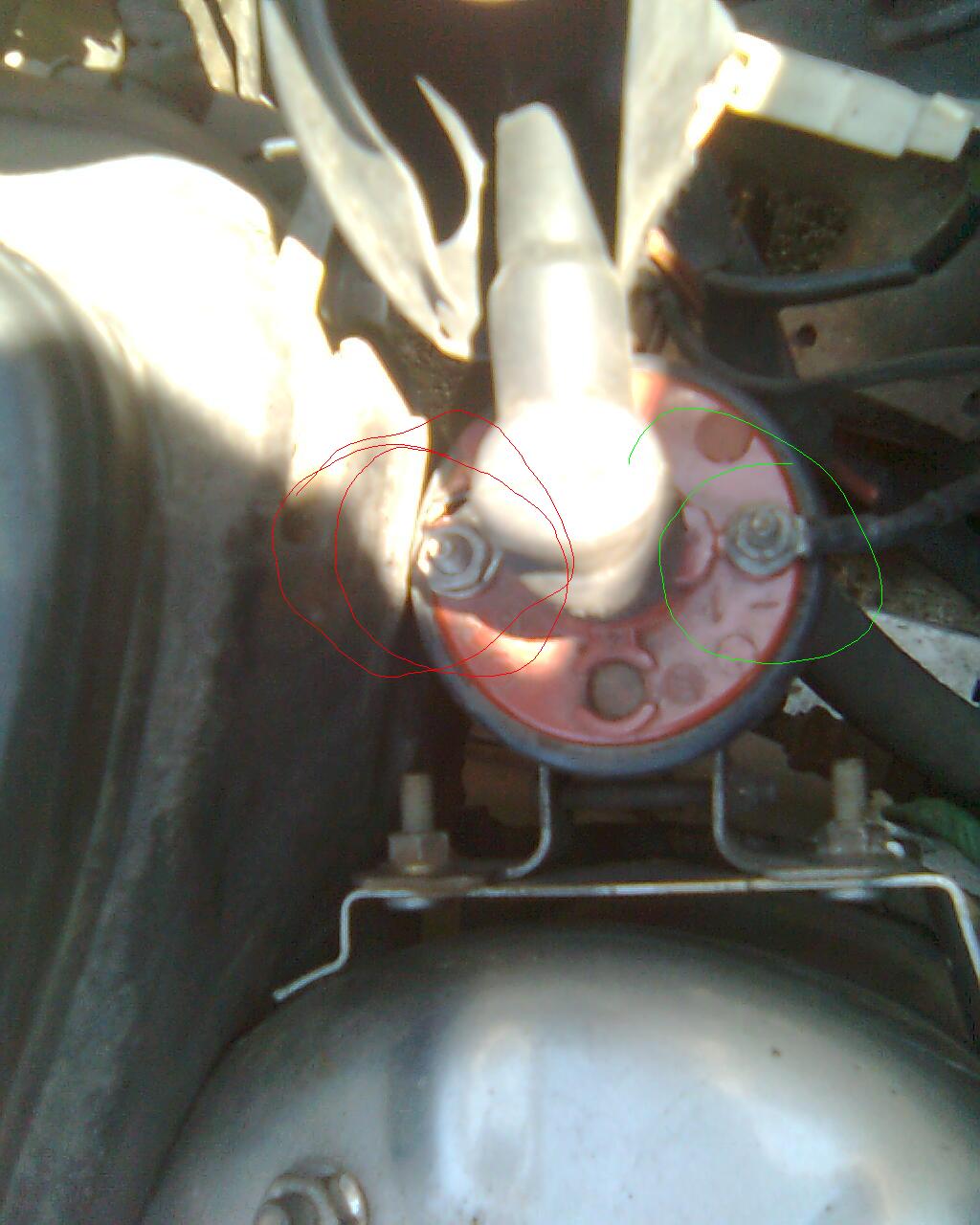

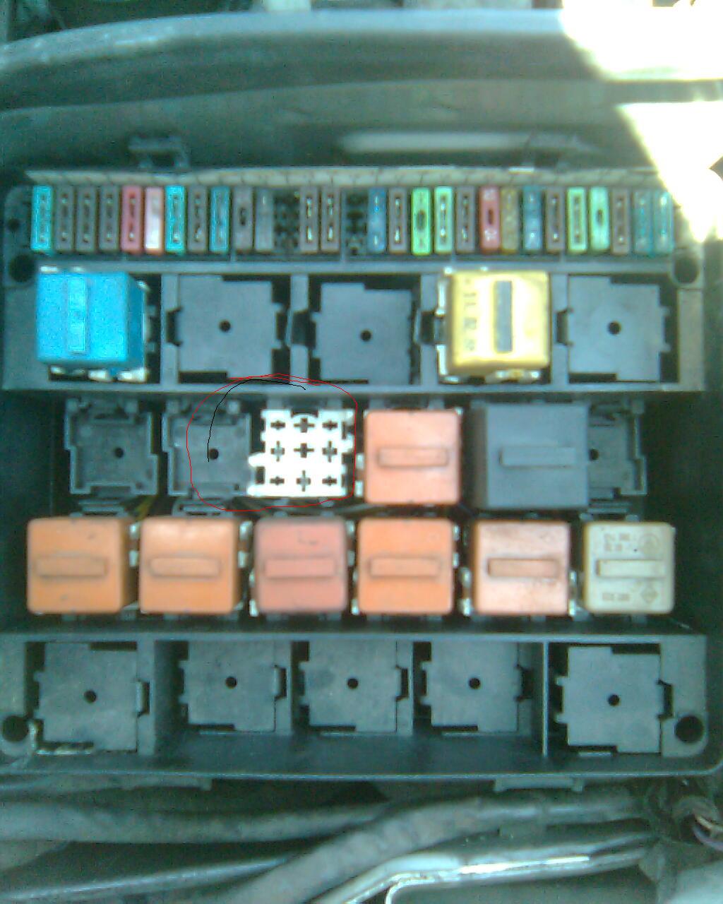

ok am reusit sa fac si niste poze poate se intelege mai bine......in prima poza este e.g.r ul....(ala care bazaia non stop).....in a 2 a poza este ecu iar am incercuit cu rosu condensatorul si releul care era legat cu un fir +continuu(se vede o linie rosie care le conecteaza:D)....iar in a 3 a poza este bobina de inductie de unde am luat curent ca "e.g.r" ul sa mearga doar cand pun contactul si sa nu mai mearga non stop.....poate se intelege mai bine acuma....scuzati va rog rezolutia....uitandu-ma la motor am observat ca imi lipseste un releu....sau cel putin asa cred....se gaseste in cutia de sigurante...este incercuit cu rosu(ultima poza)......are fire trase pana la el dar totusi releul e lipsa...poate stie careva de la ce este releul ...e adevarat masina este plina de improvizatii si vreau incetul cu incetul sa o aduc la starea din fabrica pentru ca are potential......acum sa vorbim putin despre turometru.....am citit pe net ca ar putea fi legat cu 3 fire...(- ,+ ,-de la bobina de inductie)......ma gandesc ca pana pun instalatia la punct as putea sa trag 3 cabluri pana in ceas.....dar in spatele turometrului sunt 4 borne...(1+,1- ,2+,2-)....exista o posibilitate sa leg cumva turometrul direct?...as dori sa vad raportul dintre viteza si turatie(de asta doresc neaparat sa rezolv problema cu turometrul)...si nu in ultimul rand...daca cunoasteti un doctor in instalatiile de bmw-uri sa-mi poata face o constatare(desi nu vreau sa aflu rezultatul..<_<)....multumesc pt ajutor....Salutare!!!

Posibil sa nu-ti lipseasca releul, poate e de la o optiune pe care nu o ai pe masina. Si la mine am gaura de vreo 2 relee, dar totul e functional. Nu toate gaurile trebuie umplute! <_<
Insa acolo unde e improvizatia, sunt sigur ca era un releu. Cum nu o fi avut la indemana vechiul proprietar unul l-a pus pe direct. Nu continua si tu tigania, cumpara un releu sau ia cu imprumut din alta parte sa vezi daca functioneaza.

in ultima poza este panoul cu relee si sigurante....este un loc pentru un releu(spun pentru ca dedesubt sunt conectate firele)care lipseste....daca nu ar fi avut fire dedesubt probabil ca nu mi-ar fi atras atentia...<_<.....am luat masina la 800 euro si cred ca este un pret destul de bun pentru anul si dotarile pe care le are(pacat ca nu merg cam 80%:))....:bashwall:......si iti acord dreptate....trebuie neaparat sa dau o fuga pe la un electrician...dar am fost deja la 2 si au dat din umeri...nu prea se pricep la bmw-uri mai ales modelul asta....as dori un electrician bun sa-mi puna toata instalatia la punct...macar sa mi zica ce probleme are....cat despre mecanica.....aici am cativa ani de mecanica...desi recunosc un motor de bmw este unpic mai complicat...:unsure:....mai ales cu improvizatii..:blink:.....stie careva un electrician bun in bucuresti?in special in zona damaroaia....stiu ca am mult de investit in ea dar daca nu ar avea nimic de schimbat m-as fi plictisit toata ziua..:wub:.....multumesc oricum pt sfaturi....

La regulatorul de ralanti daca nu poti sa ii refaci instalatia originala poti sa ii pui un regulator mecanic (e tot un bricolaj dar functioneaza bine si nu iti papa bateria).
