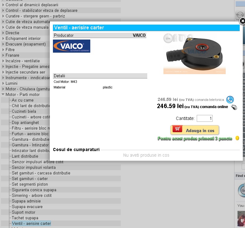

Am observat si eu că nu apare pe nicăieri (magazine online sau magazine de piese auto) numele de valva PCV. Ca un ajutor pt cei care nu știu denumirea valvei PCV, aceasta apare sub două denumiri cam peste tot:
1. Filtru - aerisire bloc motor;
2. Ventil aerisire carter.
