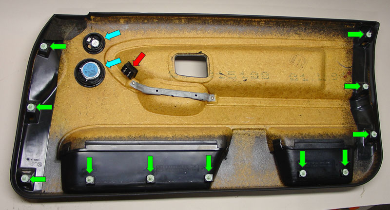

Cine stie cum se scot aceste fete de usi?Ma refer doar la partea imbracata in material,ce sistem de prindere au?Vreau sa le retapitez si nu-mi dau seama cum sa le scot.Pe partea din dos nu vad nimic,arata exact ca in poza.Multumesc

sunt prinse in niste nituri de plastic pe interior...pe care nu te sfatuiesc sa le desfaci...iesi mai ieftin daca schimbi toata fata de usa decat daca o retapitezi....insa tu faci cum vrei....

Intr-adevar sunt prinse in nituri,m-am uitat mai atent.In poza de sus cred ca sunt lipite din fabrica cum e si la e34.Pana la urma le-am rupt la capat ca sa le scot,iar dupa ce le retapitez am sa le lipesc,ele stau si acum pt.ca nu le-am rupt chiar de la baza,dar daca trag de ele ies foarte usor.
