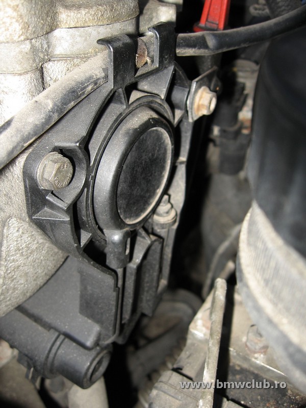

Azi am vorbit cu un coleg de-al meu despre bucsile alea.
Tipul e mester mester la strung si alte chestii asemanatoare.
Zicea ca poate sa imi faca alte bucsi.....
Cica ar fi din bronz grafitat.
Mai ramane sa aflu cum se poate scoate clapeta afara si eventual dimensiunile bucsilor.
Hmm... eu am testat altfel daca e rupta membrana. Prima data am verificat cu mana daca lucreaza membrana, am pus pe cineva sa tureze masina si am tinut mana pe DISA (trebuie sa existe un "cui" care se trage inauntru cand e inchisa si iese afara daca e deschisa).
Apoi am verificat daca lucreaza bine senzorul care da comanda la DISA sa se deschida. Adica la turatii peste 4000 si ceva trebuie sa se deschida iar sub tre sa se inchida, nu mai stiu exact turatiile dar cam asa ceva.
Avand in vedere ca o ai data jos..eu zic ca cel mai simplu ar fi sa conectezi DISA la vacum si sa turezi motorul sa vezi daca lucreaza.
Acuma vezi si cu mana.... cat e de fix cuiul ala...
