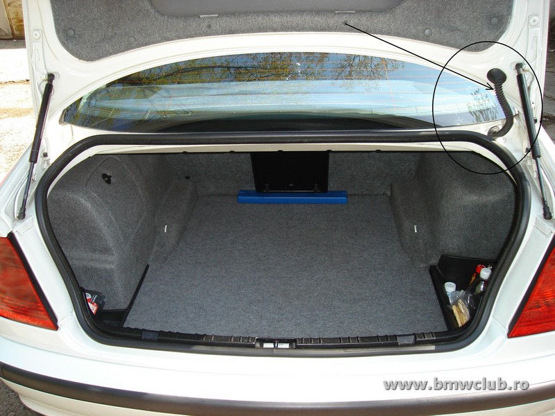

la e46 acolo am gasit rezolvarea problemei, am avut un fir rupt (foarte greu l-am gasit <_< )
Eu inca nu l-am gasit :)
banuiesc ca se poate rezolva cu un aparat de masura ...masurand continuitatea ...dar asa dintr-o data sa se rupa firul ?
de la deschis si inchis portbagajul
Plus ca neamtul a facut economie si a pus niste fire scurte scurte...
Eu am inadit pe fiecare cate o bucata de 10-12 cm. De atunci nu mai am probleme de acest gen.
apropo de economie, eu lucrez intr-o fabrica ce produce cablaje pt. mercedes si bmw si stiu ce inseamna 1 sau 2 cm diferenta de la lungime...adica e rebut <_<
Sincer, mi se pare cam intins cablajul original in zona amintita. Nu prea ii lasa loc de "miscare" si de aceea cedeaza relativ usor. Nu mai stiu cat costa acum, dar cand preturile erau in euro, era cca 450 euro.
cam intre 2-300 EURO e un cablaj complet de A sau Bclass mercedes,ma refer ca pret de productie....banuiesc ca la toata partea electrica te-ai referit cand ai zis pretul asta, nu ? <_<
