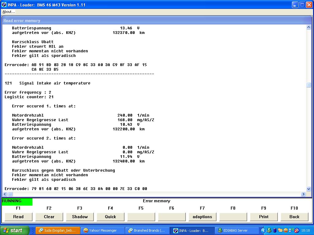

De ceva timp nu mai baga asa rece climatronicu asa ca m-am hotarat sa merg la un tester
Dupa cum banuiam a dat o eruare dar din pacate cel care a pus testeru nu prea stia sa interpreteze codurile
atasez o captura cu eruarea si va rog sa va dati si voi cu parerea sau poate s-a mai lovit cineva de problema asta
Multumesc anticipat
Tocmai ma lansasem intr-o explicatie despre cum ai probleme cu senzorul de temperatura interioara cind mi-am dat seama ca o luasem razna asa ca am editat postul.
Eroarea pe care ai atasat-o era memorata in DME si iti spune ca senzorul de temperatura din debitmetru nu functioneaza bine. In nici un caz in acest modul nu vei gasi erorile legate de climatizare asa ca pentru problema pe care ai prezentat-o testul a fost complet inutil.
