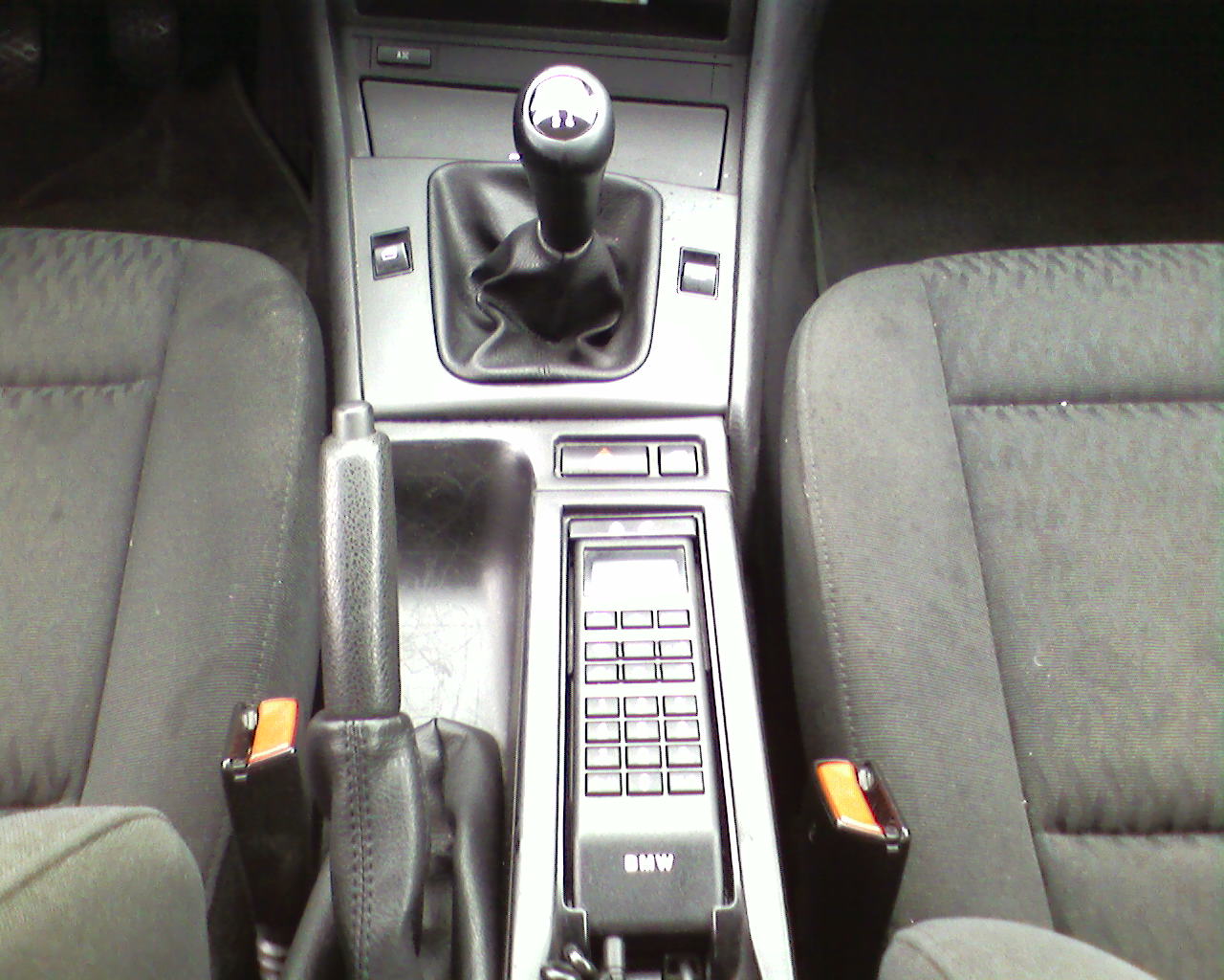

Salut,

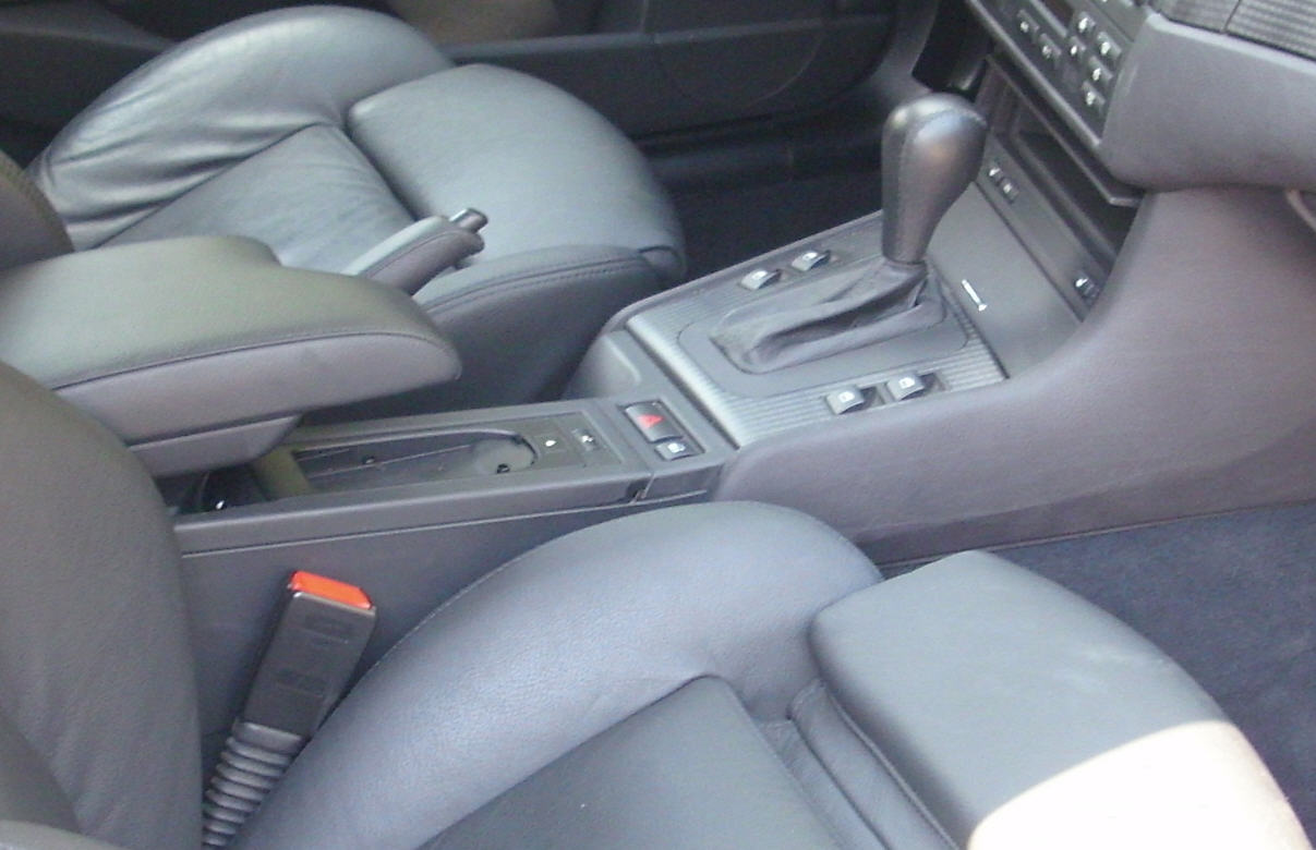

La masina din semnatura am o caramida de telefon bmw original in locasul lui special.
Cum pot sa-l fac sa mearga? Nu se aprinde, trebuie sa-i pun cartela sim?
Unde intra cartela dc trebuie?
Sau pot sa-l inlocuiesc cu unul original bmw mai actual?
Multumesc.

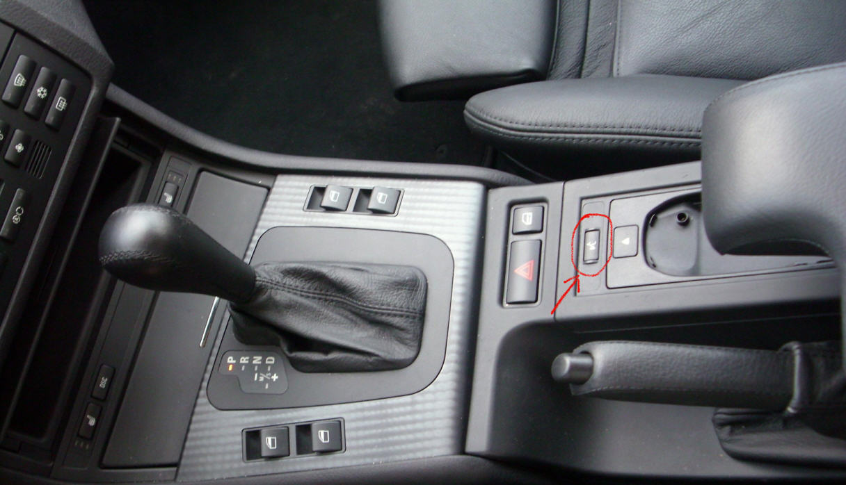

Ai bluetooth ? ai butonul acesta pe care l-am incercuit in poze ? Daca da nu-ti mai trebuie porcaria de telefon de sub cotiera <_< , cel de la care ai luat masina trebuia sa-ti dea codul din 4 cifre cu care faci pairing cu telefonul mobil

Nu cred ca am bluetooth pt ca nu am butonul din poza, dar totusi telefonul nu are fir.
Ma gandeam ca e un fel de tel mobil dar foarte mare.
Telefonul are niste baterii inauntru si locasul am impresia ca e si un fel de incarcator.
Edited by r0n1n
Telefonul are tastele la vedere, pe receptor, dar nu are fir.
Acum sunt la serviciu dar maine fac o poza...
Banuiesc ca ar fi foarte complicat sa ii pun bluetooth cum ai tu, nu?(vanzatorul mi-a zis ceva de carkit, bluetooth..., dar eram prea entuziasmat sa dau atentie)

Pe spatele telefonului scrie BMW, m-am gandit si eu ca poate fi stricat, dar nici nu gasesc unde sa-i pun cartela...
Pe volan am un buton care arata un om care vorbeste, poate sa aiba legatura?
Telefonul se poate scoate din lacas, dar cum adica cartele mare si unde sa o introduc in exterior?

In partea de jos unde se cupleaza in suport ar trebui sa aiva o fanta in care se introduce cartela, cartela mare este ca si dimensiuni cat o cartela de telefon public din care se rupe cartela mica(sim-ul propriu zis).
Telefonul e foarte asemanator, daca nu identic, cu al meu, din e39.
Cartela intra in suportul in care introduci telefonul cand il pui in locasul lui. Dupa cum zicea cineva mai sus, e cartela de aia mare, cu un loc in care trebuie sa introduci cartela SIM a telefonului tau mobil.
Pornirea sau oprirea se face ca la orice mobil, din tastele de "yes" si "no".
Nu stiu nici eu cum se face transmisia, fiind fara fir. La mine sunt 2 posibilitati: una, sa las telefonul in locasul lui si sa folosesc sistemul hands-free incorporat al masinii, sau a doua, sa scot telefonul si sa il tin la ureche, ca orice alt telefon.
Sfat: Daca o sa ai o cartela dedicata care sa fie tot timpul in telefonul din masina, dezactiveaza codul PIN. Altfel, ti-l cere de fiecare data cand pornesti motorul.
P.S. Telefonul este operabil chiar si dupa oprirea motorului, atata timp cat cheia e in contact. In manualul meu scrie ca telefonul poate fi folosit pe o raza de cca. 50m in jurul masinii.
Bafta!
E Siemens telefonul, am acelasi model la e39. Telefonul propriu zis nu merge (nu m-am derajat sa caut acumulatori noi), cere un plastic din acelea in care vin cartele noi la un dealer, pune cartela ta in gaura si pune niste banda adeziva subtire pe spate si baga-l in fanta aia. Astfel poti sa-ti transferi numere si agenda. Am cerut o copie dupa cartela din telefonul normal la dealer ( acelasi numar), si e foarte convenabil.

Sa vad dc am inteles, deci cartela intra in locasul unde intra telefonul si nu in telefonul propri-zis, corect?
Din cate am vazut in telefon sunt 2 baterii, si la voi la fel?

La mine, telefonul sta cu fata in jos in suportul ala. Intra la fix si e functional si asa... Practiv, nu se vede ca e telefon acolo. Se vede doar spatele si scrisul BMW. <_< Sa atraga mai putina atentie...

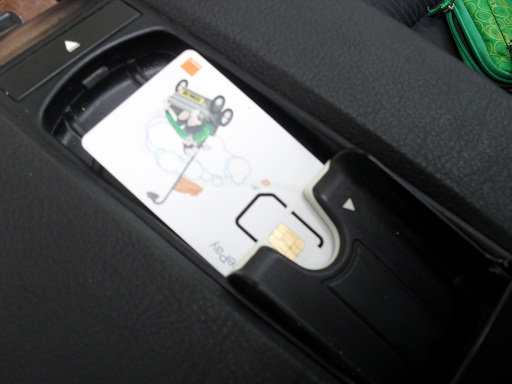

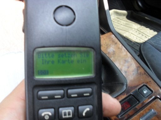

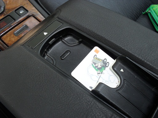

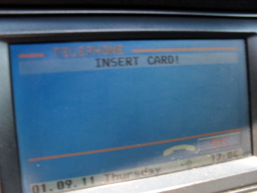

Am si eu o problema asemanatoare..am luat o cartela ORANGE si am introdus-o in lacasul special unde se baga cartela.
Pe tel mi-a aparut : BITTE SETZEN SIE KARTE EIN"..
Iar pe display'ul de la navi : INSERT CARD
Posibil sa nu mearga cartela pt ca este de anul trecut..oare trebuia alta cartela?
idei ceva?
