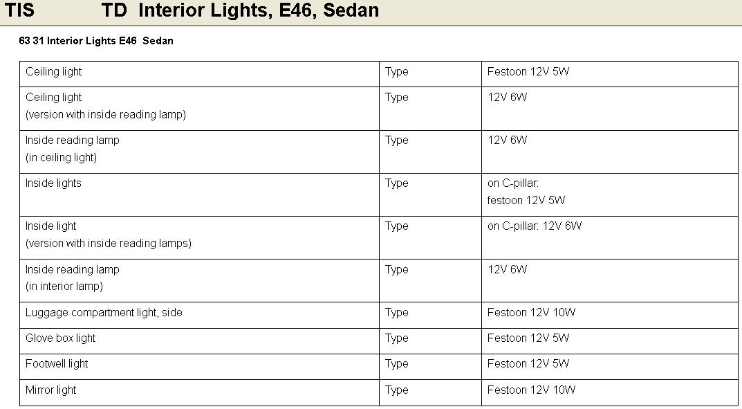

am obc ca imi arata temp,consum,etc si am si navi mic deci si acolo imi arata....treba e ca vreau maine sa le iau si ma interesa daca se potrivesc sigur cu cele din interior de la oglinda..care am vazut ca sunt doua si in spate cate una.... deci 4 in interior si 2 in afara la nr..multumesc

gata le-am pus azi..am cumparat din vitan cu trei leduri si se vad super ok...ni-mi da eroare de bec ars...problema e ca cele din interior din spate nu se potrivesc cu cele de la numar sunt ca cele pentru pozitii.....in schimb cele 2 de sus de la oglinda se potrivesc si se vad super tare ,o sa le schimb si pe spate si sa vad ce fel arata....multumesc pentru raspunsuri
