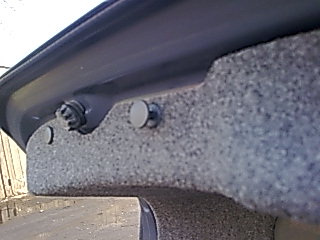

se desface stopul mare de pe aripa prins in 3 suruburi pe interior - doua sub pozitie si unul in lateral pe aripa se da mocheta la o parte tragand usor

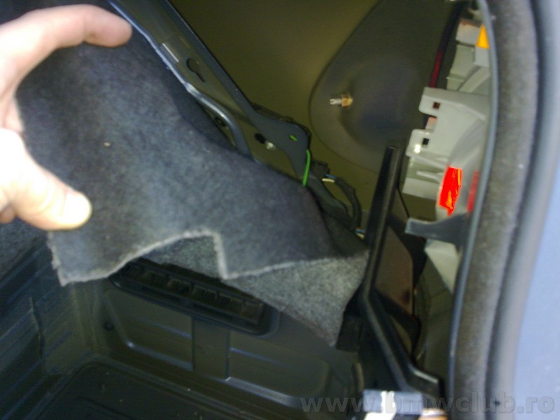

post-25049-1245853867_thumb.jpg apoi se desfac toate clemele acelea care ies prin tragere cu o surubelnita
scoateti mocheta aceea si aveti acces la stopurile mici

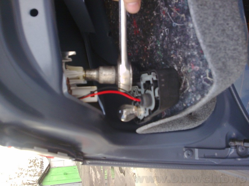

scoateti soclul de la stopul mic ce este prins pe baza de clema,
apoi desfaceti partea cu geamul cu aceeasi tubulara, de zece 10 parca
problema e ca pe partea cu pasagerul bec de ceata nu exista este anulat si v a trebui sa ..schimbati si soclurile mici cu cele de facelift plus alte fire trase pt becul de pozitie de pe stopul cel mic , eu am pus led asa ca ..am scapat oarecum
