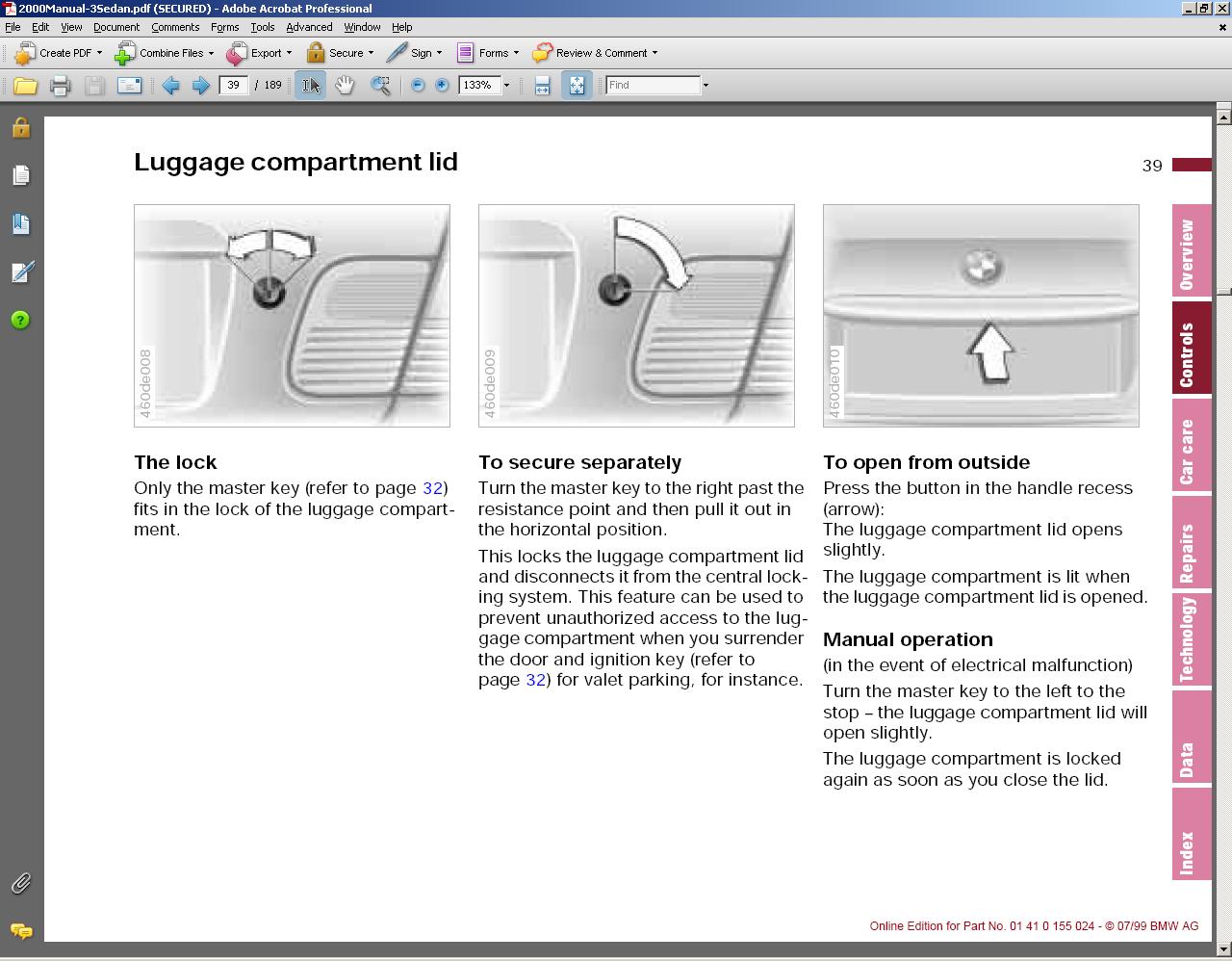

salut.am o problema la un seria 3.cand deschid masina nu mi se deschide si portbagajul doar daca il deschid din butonul de pe cheie altfel nu merge.care ar putea fi cauza?daca stie cineva va rog sa ma lamuriti si pe mine.ms mult
Nu-i nici un defect, e normal. Vezi poza atasata.

ok.o sa incerc sa vad daca merge.ms mult

Mi s-a intamplat si mie. Daca nu rezolvi cu ce ai vazut mai sus, incearca sa deschizi mașinĂŁ din telecomanda si sa tii apasat pana se deschid si geamurile.apoi incearca sa vezi daca s-a deblocat portbagajul.

am rezolvat.a mers dupa schema respectiva.ms mihais
