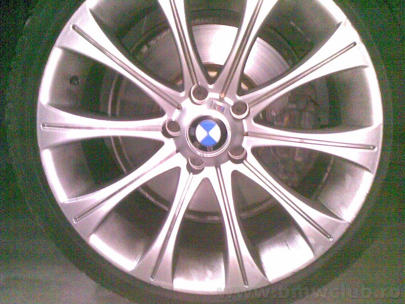

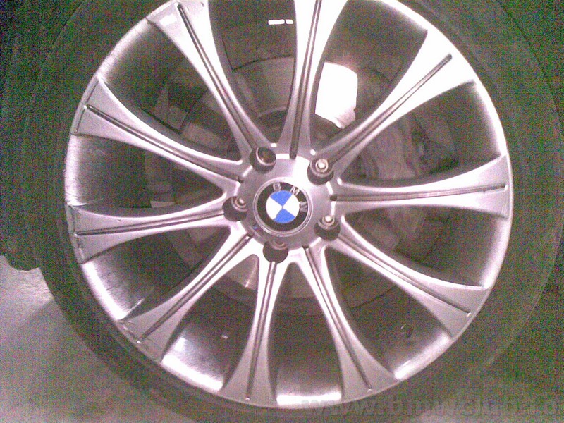

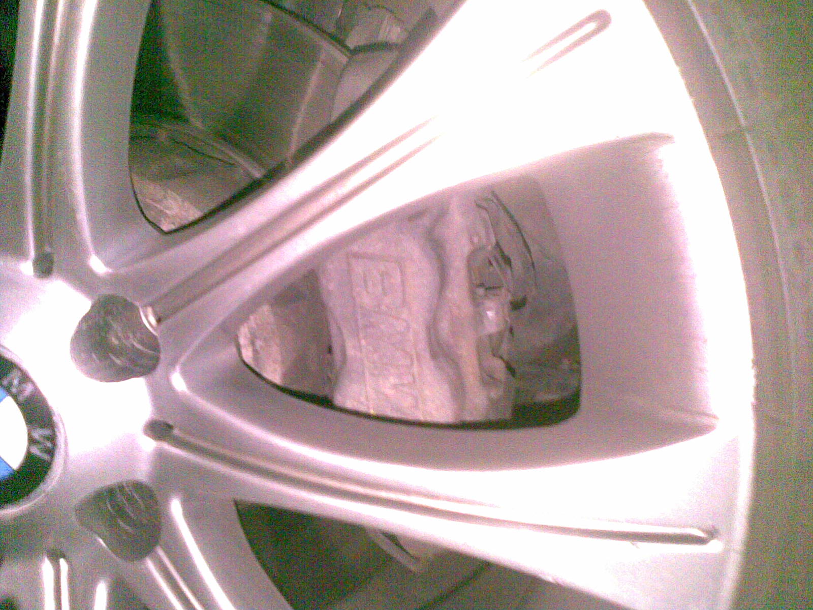

nu stiu daca intereseaza pe cineva,dar eu postez,masina pe fata are discuri de m5 e39 si pt cine nu stie are diametru de 345 -32 mm,si cu etrieri de 850i de 4 pistonase a care a trebuit sa modufic sistemul de prindere ,iar pe spate are frane de 745i,e65 cu diametru de 345.24mm dar pe spate nu a fost prea mult de modificat,pentru ca am pus fuzeta complecta,si nu a fost nevoie modificat decat dacat unde se prinde amortizorul.

sper ca nu cu clavicula rupta ai mers cu 240km/h.aa... sa iti zic un secret. cand franele isi pierd eficienta la incalzire inseamna ca nu ai placute de calitate si nici lichid de frana sintetic.si eu am un 525 si iti garantez ca daca pun ferodo racing si lichid frana dot 5.1 de la ferodo franez la 95-98% din capacitate ta.oricum abs -ul face ca diferentele sa nu fie majore. cat despre piese sudate pe la frane: mai bine nu. Edited by pedro

Si cam atat.......dupa care au venit si mici modificari.Jante 19 model m5 e60 replici cu anvelope 275,30,19 spate si 255,35 19 fata.praguri interioare de m5.discuri de frana de m5 diametru 345-32,cu etrieri de frana de 850 cu patru pistoane,care nu sunt sudati,doar s-a astupat cu sudura gaurile de la fuzeta unde era montat etrierul de serie si facute alte gauri noi pt a putea fi montat noul etrier.si pe spate am montat fuzete complete de la un 745i e65 cu discuri noi zimmerman cu diametru 345-24 si placute textar,fara a modifica nimic.
Si acum mi-am comandat discuri de fata zimmerman formula Z si placute ferodo racing,si cam atat

Nu te supara pe mine, dar nu cred ca esti normal cu treaba asta... tu ai idee ce forte sunt acolo in momentul franarii? <_< :)
Credema ca este bine facuta,am venit in decembrie anul trecut in tara si a mers super,si sunt 7mii km adica o mie de km pe zi cu o singura oprire pe zi,si inainte sa plec am verificato de cateva ori
