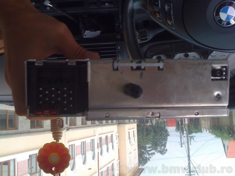

Salut.Am un BMW E46 din 2002...iar la partea audio (sistem hk) cd player bmw business profesional (luat de pe un alt E46 fab. 2003-2004 ,cel care il aveam inainte s'a stricat)...nu stiu versiunea de soft ca nu mai are eticheta pe el... spune'mi te rog daca se poate face iesire AUX la acest CD Player...nu imi dau seama din cele relatate pe forum ,ce conteaza pana la urma anul masini sau a cd player (sau amandoua) ?...Ms mult si scz de deranj.

In principiu se poate. trebuie sa te uiti in spatele Cd-ului sa vezi ce fel de mufa are si daca ai firele deja trasa si trbuie doar prelungite. sau s-ar putea sa ai in mufa 3 locasuri goale unde teoretic trebuie legat auxiliarul. Uita-te in spate si spune-mi si mie ce ai pe acolo. Bafta

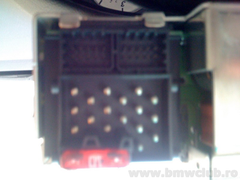

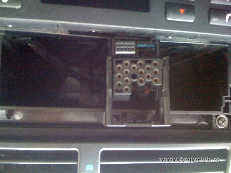

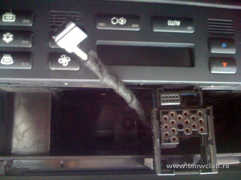

Iti atasez niste poze ca sa iti dai seama despre ce este vorba.Daca se poate face iesire aux poate ma ajuti sa fac si cablu pt el ca nu prea ma pricep,iar de gasit nu am gait nicaieri in RO...ms mult,astept raspuns:)...scz ca am pus pozele invers dar asa au iesit:)

Salut.Pff deja mai bagat in ceatza :)...pai eu pana acuma (ma refer de 2-3 ani incoace) credeam ca mufa aia mica din dreapta pozei unde scrie "sistem sunet" este pentru comenzile pentru volan si telefon,iar cea din stanga pozei intradevar este pentru magazie cd,si din ce am inteles eu de pe forum ca la a cea mufa de magazie cd trebuie sa ies cu iesire aux...ori ceva este in neregula la schemele astea x is batut eu in cap si nu mai inteleg nimica:))...astept raspunsul tau, si scz ca te zapacesc si pe tine de cap:).

Nu ma zapacesti stai linistit. Din cate stiu eu si dupa cum arata si schema mufa "sistem sunet" aici trebuie sa fie legaturile de AUX IN, respectiv pinii 4, 8, 9. Eu am facut montajul ala pentru AUX IN si am incercat sa il leg dar nu merge. Acum sunt 2 variante. Ori nu am facut eu montajul bine, ori la BM 24 nu merge. Din ce am mai citit pe forum nu ar merge decat de la BM 54 incolo. Nu stiu ce sa zic de mufa "magazie CD". Acolo vad ca sunt decat intrarile de le magazie si telefon. Pe cealalta sunt intrari de caseta navi, auxiliar si navbus. O sa incerc si altceva. O sa scot intrarile TAPE RIGHT + si -(pinii 1 si 2)si TAPE LEFT + si - (pinii 6 si 7) si o sa leg iesirile de la un MP3 ceva. In momentul in care ii bagi o caseta ar trebui sa redea BM-ul ca scoate MP3-ul. Am citit pe forum ceva de genul asta dar cu legaturile facute la capul de redare al casetofonului la etajul de preamplificare cred. E un pic mai complicat. Eu as incerca varianta mea. Pare un pic mai simpla iar daca nu merge bagi pinii la loc si totul e ca inainte. Cand o sa ma apuc si daca va da rezultate te anunt si te ajut si pe tine. Asta cred ca se va intampla undeva sambata pentru ca in timpul saptamanii sunt foarte ocupat. Dar nu se stie niciodata. Pe mine ma apuca asa dintr-o data si desfac tot ce e pe acolo sa ma conving eu daca merge.
