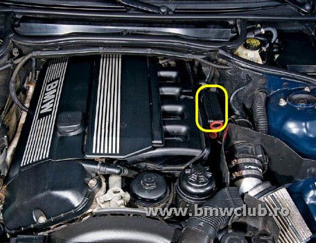

3. Persista acel sunet ca de aer sub presiune de la inceputul acceleratiei. Mecanicul a presupus ca ar fi piesa marcata in imaginea atasata.
Ce parere aveti?
