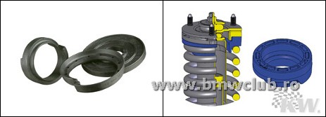

Sunt kit-uri de inaltare a arcurilor cu 20mm de la weitec ,se baga intre spirele de arc si nu lasa sa comprime arcul la fel de mult.
Eu am vazut pe weitec.ro,da poate gasesti mai ieftin.Asa arata:
http://www.tuningmall.ro/upload/subcategorii/qq8.jpg
