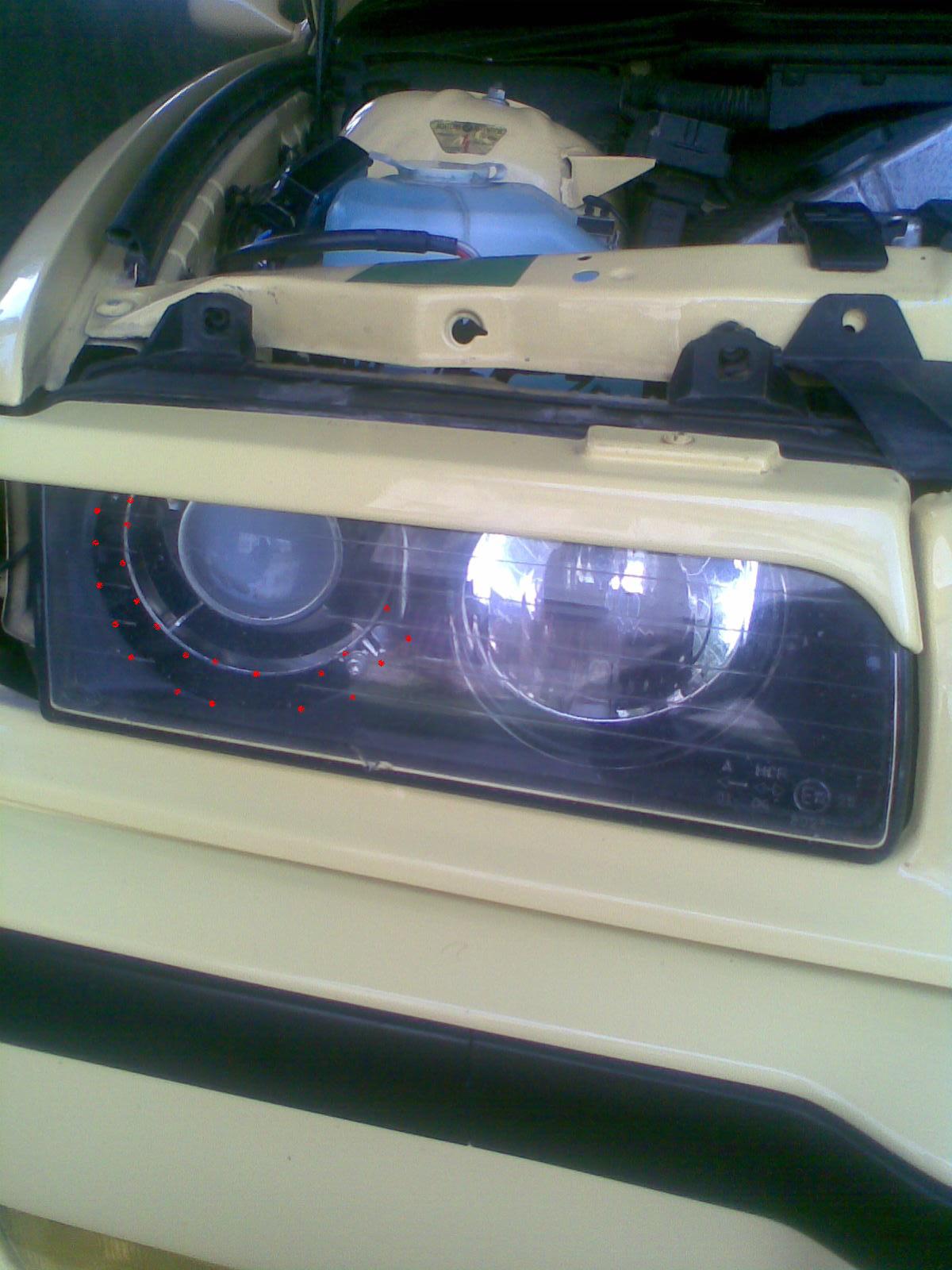

have funn...cel mai tare este ca lupele pe care le am prin casa intra perfect in gaura de la sticla taiata :twoup: ...si am facut rost de o bucata de tabla care cred ca se va potrivi perfect pentru a acoperi lumina din jurul lupei (in cazul in care merge voi scoate tot plasticul pe care l-am bagat , voi vopsi aceasta bucata de tabla in negru mat si cu asta basta :) )....
:) ..maine vreau sa mai fac o copie dupa acea piesa de tabla si voi da iar farurile jos pentru a inlocui plasticul cu tabla :twoup:...si voi pune si sticlele inapoi pe faruri.... Edited by zeky

On-topic: Pare foarte interesant, imi place cum arata...
Oare la farurile mele (din poza - nu-s oem) pot face asa ceva?
Vreau sa le desfac sa vopsesc partea argintie in negru, nu-mi place deloc asa cum e, si poate fac si treaba asta...
Edited by pyu
nu cred ca o poti face neagra deoarece aia vine lipita de sticla exterioara, insa nu sunt sigur de ce spun.....pana la urma nu-ti dai seamna decat dupa ce desfaci...mi-as dori sa o poti face un negru mat acolo (cred ca ar da mult mai bine) :twoup:
defapt, cred ca este de vis un negru mat acolo
Edited by zeky
Cred ca avem acelasi model de far numai ca eu le am pe fond negru, zilele astea le desfac sa vad ce pot face cu ale mele :)
Bv baieti, sunteti pe drumul cel bun. Eu nici acum nu le-am terminat pe ale mele.
Eu nu eram de acord cu decupatul sticlei intermediare, dar rezultatele vorbesc de la sine, cred ca ai cu 30% mai multa lumina decat normal.
Si legat de capacele care se pun in jurul lentilei, am incercat eu sa tai manual si nu iese nici s-o impusti, pana la urma mi-am facut la munca doua capace din plastic negru f groase taiate la o masina cu laser, pe spate lipite cu silicon negru pt temp mari, acum problema este ca nici pe astea n-am apucat sa le testez sa vad daca se topesc. mai am de argintat oglinzile din interior pt ca sunt cam mate si abia pe urma le montez pe toate.

job done :) ...mai am de pus pleoapele si xenon si am terminat cu farurile ca mi-au mancat zilele :twoup:
astea sunt rezultatele....20 ron m-au costat tablitele si 50 ron sticlele decupate (plus ceva timp si rabdare) :twoup:....voi reveni cu coala a4 scanata in care voi incerca sa pun si dimensiunile..... Edited by zeky
Arata foarte bine zeky, am insa o nelamurire sau idee cum vrei sa-i spui. Daca tot ai taiat sticlele, de ce nu le vopsesti direct negru.mat, eventual pui 2 inele in gaurile rezultate care sa se centreze pe lupa, si ai scapat de lumina reziduala :twoup:
de lumina reziduala oricum am scapat iar inele nu bag acolo deoarece este o temperatura foarte mare care cred ca ar topi plasticul....iar faza cu sticlele negru mat nu prea vad sensul....oricum nu am inteles foarte bine ideea ta insa am incercat sa-ti raspund la cate am inteles eu :)

Si eu am renuntat la sticlele intermediare, si pe scurta si pe lunga si se vede mult mai bine.
adevarat, se vede mult mai bine acum...
