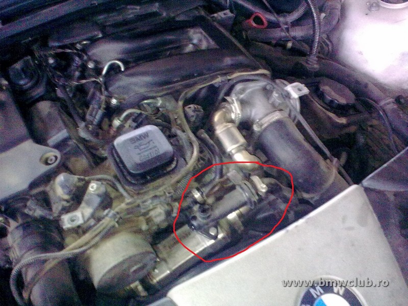

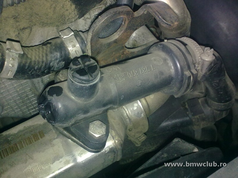

Ieri pe autostrada mi s-a aprins becul de apa.Am completat cu ceva apa si am ajuns unde aveam nevoie(am mai mers cca 20 km).Azi de dimineata am demontat sa vad pe unde curge si am descoperit ca piesa din pozele de mai jos e topita/sparta.Va rog spuneti-mi cum se numeste si un pret aproximativ.
Sunt disperat!
Masina este un 320d E46(2003)

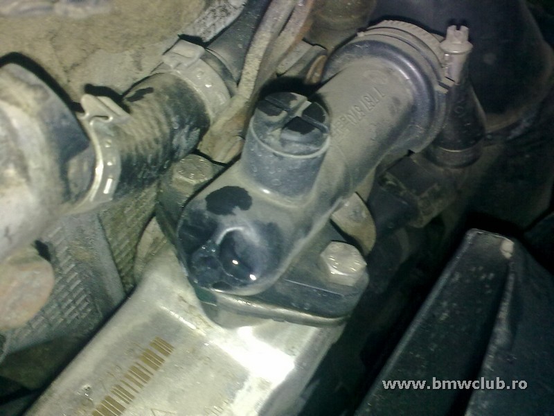

Sunt disperat!

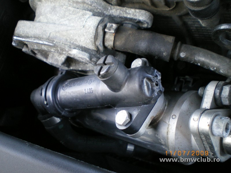

Exact aceeasi problema am descoperit-o acum o ora. Dupa cum se vede, piesa respectiva este sparta in capat. Pierdeam apa regulat si banuiam vreo doua furtune. Luni dimineata o sa o comand. Dupa schimbare trebuie aerisit pe la surubelul aerisitor care se afla pe corpul ei?
