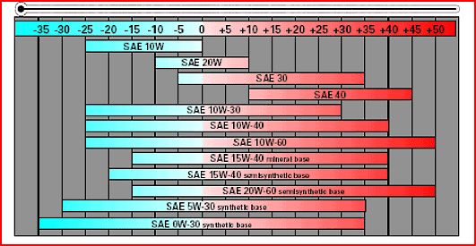

La un e46 320d din 1/2000 cu peste 300.000 de km ce recomandati? Pana acum am folosit 5w40, se poate baga si 10w40? Ca am vazut ca se pune si in functue de km. 0w cand e noua, 150k- 300k 5w, peste 300k 10w?
E corecta aceasta teorie pe care am vazut-o pe un pliant Castrol?
daca nu ti-a consumat mult ulei, la ultimul schimb ramai pe 5w40, in principiu nu se recomanda deloc 10w40 ptr motoare bmw
