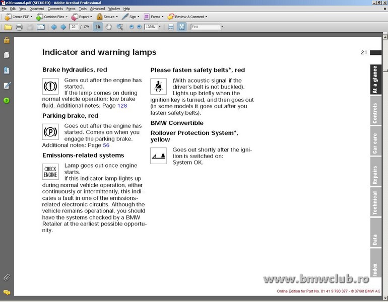

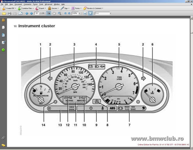

Am atasat doua poze din manualul de utilizare pentru E36. E manualul pentru modelul american dar pozitia martorului si comportamentul lui sunt la fel pentru modelul european, chiar daca martorul arata altfel.
Martorul Check Engine trebuie sa se stinga odata cu pornirea motorului, asta inseamna ca se aprinde atunci cand pui contactul.
