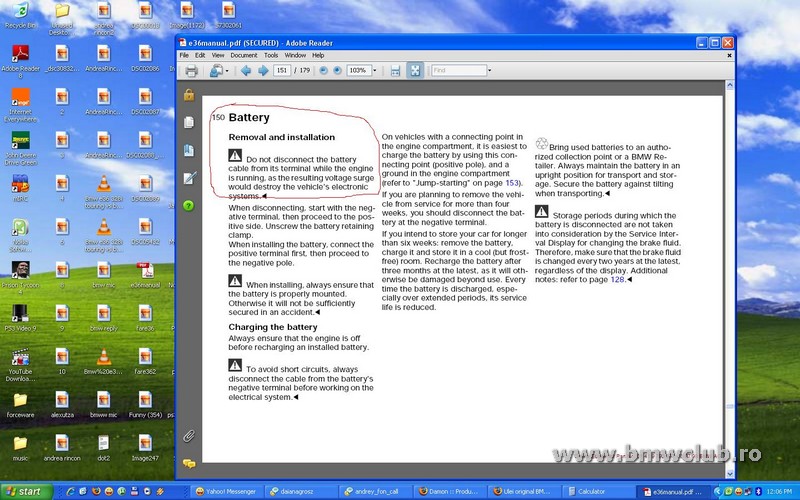

Si in manual se pare ca scrie ca NU e bine sa deconectezi bateria cu motorul pornit.
Se pare ca si astia de la bmw dau sfaturi aiurea <_<

@paul, cred si eu ca bmw e mai destept ca dacia, acolo totul era rudimentar... dar daca in carte la bmw scrie ca va exista ''power surge'' la deconectarea bateriei si va distruge sistemele electronice ale masinii , e clar ca masina nu e gandita sa ruleze nici macar 1 secunda fara baterie...
