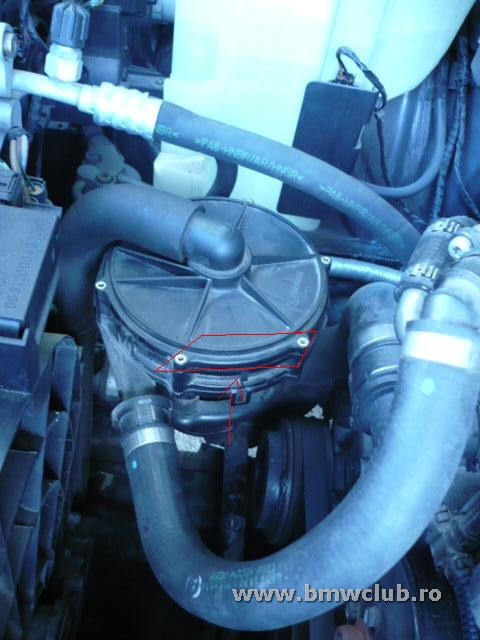

Salutare..De doua zile cand pornesc motorul se aude un sunet de la piesa care este in screen shot,mai exact daca pun mana se simte cum scapa aer.Dupa 1-2 min se opreste acel sunet ciudat si nu mai scapa nici aer. Aveti idee care ar putea fi cauza ?:|
Masina este 316 i din 2000
Edited by calion
Am verificat furtunele nu par a fi sparte,dar daca strang cu mana de piesa nu mai scapa aer.
Btw aer imi iese pe la ea numa cand e motorul rece.
Nu prea cunosc piesele am masina din noiembrie..sunt cam nab in ale Bmw-ului..
Stai linistit, chiar asa trebuie sa faca. Piesa respectiva este pompa de aer secundara si merge maxim 120 de secunde dupa pornirea motorului pentru a introduce aer curat in esapament astfel incat emisiile sa nu depaseasca norma admisa imediat dupa ce pornesti motorul.
