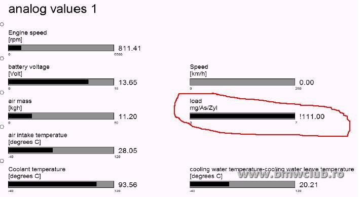

uite ceva de la mine din dupa amiaza asta...din pacate numai la ralanti <_<

Ce m-a facut pe mine sa ma intreb daca debimetrul este bun, este faptul ca in inpa la live data, am un semnul exclamarii in fata numarului care repezinta masa de aer.
DanS, dap, greseala mea, am crezut ca sunt de la 320d, mie imi arata 32-34 kg/h la relanti
